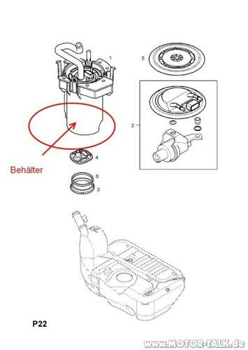

meine Schwägerin hat einen 100 PS Benziner aus 2010 mit ca. 80.000 km auf der Uhr. Seit kurzem geht ihr das Fahrzeug immer wieder mal vor Kreuzungen oder vor dem Abbiegen aus. Dummerweise konnten weder der FOH noch wir das Problem gezielt reproduzieren, obwohl der Werkstattinhaber auch über das Wochenende mit dem Auto gefahren ist. Er hat insgesamt 3 Tage lang gesucht, konnte den Fehler aber bisher nicht abstellen. Es wurden ein Masseband und die Batterie erneuert. Die neueste Software ist drauf, die Werkshotline war auch beteiligt.
Kennt das Problem noch jemand?

Nicht bei diesem Modell, sondern beim C-Corsa 2005 1,4l 90 PS den mein Vater hatte, beim Bremsen vor Kreuzungen und nur beim rechtsabbiegen ging die Kiste aus. Ich habe fast eine Woche gesucht bis ich den Fehler gefunden habe. Im Tank, ist ja der Tankgeber und Pumpe, von dort aus wird der Sprit von der Benzinpumpe ins System gefördert. Unter der Pume ist ein Behälter der dafür sorgt, das der Wagen bei Kurven oder Bergfarten genug Sprit bekommt, ein Art Zusatztank. Dieser war kaputt und der Sprit blieb nicht mehr in selbigen. Wenn der Wagen jetzt, meist mit halbenTank, in die Kurve ging oder abbremste, bekam er nicht genug Sprit und ging aus.
Wie gesagt könnte und ist eine Idee weil das Fehlerbild ähnlich ist.:)
Behälter
Themenstarteram 26. Dezember 2013 um 20:56
Hallo Devilspanda,
danke für den Tip. Die beschriebenen Fahrsituationen könnten sich decken.
Wir werden das mal ausprobieren.
Viele Grüße
Jörg
Themenstarteram 1. Januar 2014 um 22:25
Update:
Volltanken hat nichts gebracht. Dafür haben wir festgestellt, daß er auch während der Fahrt auf grobem Kopfsteinpflaster ausgeht. Also werden wir mal nach losen Steckverbindungen suchen.
Viele Grüße
Jörg
Themenstarteram 14. Januar 2014 um 8:10
Letzter Stand:
Entgegen der Aussage, daß Massebänder getauscht wurden, wurden diese wohl stattdessen gelötet. Diese Reparatur war nicht von Dauer, deshalb wurde jetzt ein Masseband erneuert.
Ich selbst habe nicht an dem Fahrzeug geschraubt, sondern ausschließlich die Opelwerkstatt. Der Ansatz, ein Band zusätzlich zu löten, ist sehr gut. Vermutlich ist das Masseband aber zu kurz konstruiert, so daß die Lötstelle ebenfalls zerstört wurde oder das Band gerissen ist.
Seit einer Woche läuft er problemlos. Wollen wir mal sehen.
Viele Grüße
Jörg

Themenstarteram 4. Dezember 2014 um 22:12
So, nach gut einem Jahr ist das Problem wieder da. Fahrzeug geht während der Fahrt aus und springt nach einer Weile wieder an. Derselbe FOH hat bislang nichts gefunden. Wenn ich die Vorgeschichte nicht kennen würde und es z. B. ein Mercedes wäre, würde ich bei dem Fehlerbild auf OT - Geber tippen.
Hat Opel auch Probleme damit?
Jörg
So ganz verstehe ich die Problematik nicht. Das ist bei dieser Autorenbaureihe von Opel ein weit verbreitetes Problem.
Ich vermute mal, dass das Auto relativ viel Kurzstrecke bekommt.
Es befindet sich eine Menge daran innerhalb des Abgasrückführungsventils. Diese kann schnell einmal verrusen!
Typisch für diesen Fehler ist auch, dass das Auto erst wieder anspringt, wenn man beim Anlassen Gas gibt.
Opel hat dieses Problem gelöst, indem das Ventil ausgetauscht wird.
