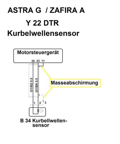

Durchmessen der Kabel mit Multimeter auf Widerstand wird nix bringen,man kann's aber probieren.
Kabelfarben :
GRAU/ROT zum MSG-Stecker X 58 PIN 5
GRAU/SCHWARZ zum MSG-Stecker X 58 PIN 37
Als Orientierung siehe Bilder vom X 57 im Anhang.
Der X 58 ist der mit den meisten Kabeln und mit " M " am MSG-Gehäuse gekennzeichnet.
Und ich schreib jetzt extra noch mit dazu,dass die Bilder nicht vom X 58 sind !!!!!! ( 128 AUSRUFEZEICHEN )
Weil die TEs immer mundgerechte Stückchen haben wollen ,die man ihnen in den Hals spucken soll .
Ich kann leider nur Bilder vom anderen MSG-Stecker
X 57anbieten,aber die sind baugleich und die Pinzuordnung ist auch identisch.
Natürlich liegen da anders farbige Kabel dran.
Also etwas mitdenken ist hier bei der Arbeit angesagt.
Der PIN 5 ist übrigens ganz rechts in der obersten Reihe auf Bild 1 zu sehen.
Und mit Kabel BRAUN/BLAU belegt.
Links davon ist Kabel WEISS und PIN 6
Genau an der Stelle muss das GRAU/ROTE Kabel vom KWS liegen.
Pin 37 ist dann logischerweise in der 3.Reihe rechts.
Das Kabel GRÜN auf dem Bild ist PIN 38.

Stecker mit Kabel bis zum MSG neu machen.
Induktiv= 2 Kabel
Hall= 3 Kabel

Ich tausche erst mal das Kabel... :-)

Wenn man einen vertauschten Stecker ausschließen kann, ist bestimmt die Isolierung der Kabel bröselig und jetzt kommen die blanken Kabel zusammen durch das rumgefingere daran. Würde allerdings nicht so ganz zum oben ausgelesenen FC passen, daher evtl auch n Kabel unbemerkt aus dem Stecker gezogen?
