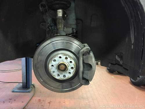

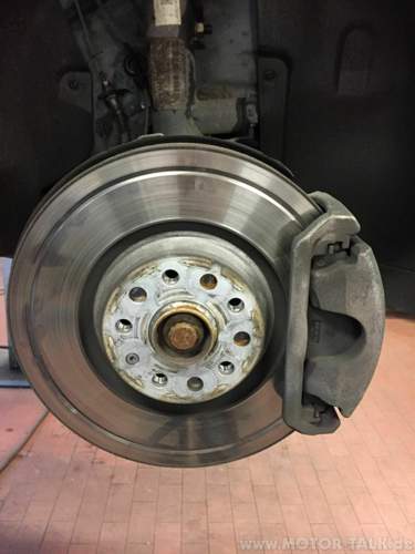

wir haben im August einen gebrauchten Tiguan gekauft (damals ca. 1/2 Jahr alt). Jetzt ist uns beim Wechsel auf die Winterräder aufgefallen das eine Bremsscheibe (vorne Rechts) eine extreme Rille aufweist, siehe Bilder. Der Reifendienst hat mich gleich darauf angesprochen, ob ich denn nix gehört hätte... da sowas in der Regel wohl von einem steckengebliebenen Stein verursacht wird. Allerdings ist meiner Freundin und mir die ganze Zeit nix aufgefallen bzw. komisch vorgekommen.

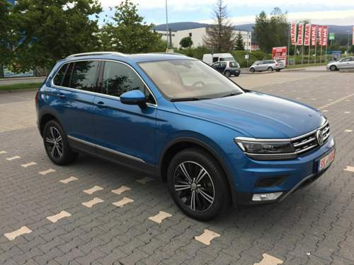

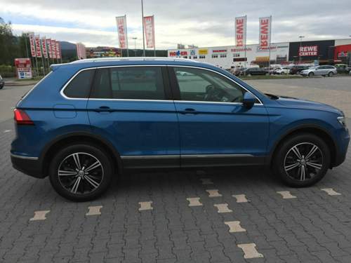

Jetzt hab ich mal die alten Fotos von der Probefahrt rausgekramt und dort ist die Rille auch zu erkennen (ist uns bei der Übergabe nicht direkt aufgefallen, sonst hätten wir da schon mal nachgehakt), somit also nicht durch uns verursacht.
Wie kann denn so eine Tiefe Rille entstanden sein, ohne das jemand was merkt? Ist das ein Problem für die Fahrsicherheit? Beim Bremsen merk ich jetzt nicht unbedingt etwas...

Das war oder ist ein Fremdkörper... würde ich mit den Fotos von der Probefahrt auf jeden Fall dem Händler vorlegen.
Mache mit Hilfe der Fotos dem Händler klar, dass diese Macke nicht hinnehmbar ist.
Wenn der abwiegelt, fahre zum TÜV/Dekra und spreche diesbezüglich dort mal vor. Wenn die sagen, dass diese Rille eine Beeinträchtigung darstellt, dränge den Händler auf Austausch, notfalls auch auf dem Rechtsweg incl aller anfallenden Kosten, wie Gutachten, Rechtsanwalt usw..
So hast Du zumindest im Hinterkopf, dass ein Gutachten beim TÜV Dich in Deiner Argumentation unterstützt und kannst gelassener in die "Verhandlungen" mit dem Händler gehen
Alles klar... also würdet Ihr schon auf Austausch beharren?
Auf jeden Fall! Ich würde eine Rille dieser Größe und Tiefe als Sicherheitsrisiko betrachten. Was ist wenn du richtig in die Eisen muss und die Scheibe bricht?

Nicht nur muss da gehandelt werden, sondern auch noch ziemlich bald. Die Riefe ist ja so tief, dass die Bremsscheibe bis zum Belüftungsspalt fast durchgeschliffen ist.
Ich würde auf einen Austausch im Rahmen der Gewährleistung bestehen. Stellt der Händler sich quer, muss er nachweisen, dass der Mangel beim Kauf noch nicht bestanden hat, da die Beweislastumkehr noch nicht eingetreten ist. So eine Riefe entsteht auch nicht von heute auf morgen. Da wird der Händler sich schwer tun.

Intressant ist doch, dass die Rille innen nicht angerostet ist. Ich glaube daher, dass der Fremdkörper noch vorhanden ist und in der Bremsbacke steckt. Wenn du "Glück" hast, hat die vielleicht auch ein Materialfehler

Das Bild würde ich auch gerne noch einmal sehen. Nicht, dass der Stein da zwar schon drunter war, aber zum Zeitpunkt des TÜV gerade mal die Scheibe berührt/angekratzt hat und ihr habt die Scheibe doch selbst kaputt gefahren. Denn so eine Rille bekommt man auch in recht kurzer Zeit selbst da rein, wenn der Stein nur hart genug ist...
Kannst Du mal messen, wie tief diese Rille ist? Nicht, dass Du schon an/über der Verschleißgrenze der Bremsscheibe liegst. Dann solltest Du sofort beide Scheiben dieser Achse )incl Bremsbelägen) wechseln lassen.

Guten Morgen... habe mal die 2 Bilder von der Probefahrt angehangen... da sieht man es schon deutlich, wenn man reinzoomt. Ich frag mich warum mir das bis dato nich aufgefallen ist...
Trotzdem komisch das man davon nix hört oder merkt... das muss doch urs laut sein eigentlich wenn sich das einschleift.
Aber gute Nachricht... ich kenne den Kollegen vom Teiledienst aus dem Autohaus. Er hat schon die Freigabe bekommen die Scheibe zu tauschen, nach dem ich ihm mal die Bilder geschickt und den Sachverhalt geschildert habe. :)

Nur eine Scheibe? Das halte ich für keine gute Idee.
