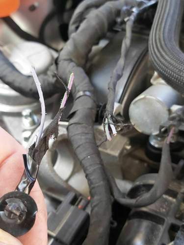

habe seit kurzem ein merkwürdiges „zwitscher“ Geräusch, immer wenn ich nach dem beschleunigen vom Gas gehe und die Motorlampe ist auch an. Hab keine Drehzahlschwankungen und Leistung ist auch noch da.
Hab das beim freundlichen vorgespielt, der Meister meinte es kommt vom AGR Ventil, das würde klemmen. Hab nächsten Dienstag einen Termin da.
Es ist ein 2018er 1.5 EcoBoost mit 165PS und 30500km gelaufen.
Kann das vom AGR Ventil kommen und wenn ja fällt das dann noch in die Neuwagengarantie?

Ich denke schon, dass Ford dir das AGR-Ventil auf Garantie ersetzen muss. Für mich klingt das ein wenig nach Turbo.
Bei Zwitschern oder Pfeifen würde ich als interessierter Laie als erstes an den Turbo bzw. Turboschlauch denken.
Aber wenn die AGR sagen und wenn es noch in der Garantie ist...

Dieser Motor hat gar kein AGR oder EGR Ventil. Diese Gerüchte halten sich hartnäckig. Nur ganz,ganz wenige Benzinmotoren bei Ford haben ein EGR Ventil,schon gar keine aktuellen Motoren! Solche EGR Ventile(bei Ford nennt es sich Englisch EGR!!! Nicht deutsch AGR!!) Gab es 1996 zum Beispiel, bis in die 2000'er Jahre. Duratec-HE/V6/Zetec SE nur ein halbes Jahr lang im Fiesta , 2.0 DOHC usw. Aber doch nicht inaktuellen Modellen. Ich kann mich garnicht mehr beruhigen. Geht mir das auf den Sack! :,-)

Dieser Motor hat kein AGR Ventil,ganz schnell Werkstatt wechseln,oder den ,,Meister " Mal aufklären.
AGR Abgasrückführung. Nein hat der nicht. Vielleicht hat es jemand verwechselt mit Bypassventil für Turbolader oder sonstiges. Oh mein Gott! Was geht hier wieder ab?

Gerade bei YouTube gefunden, das könnte es bei mir auch sein.
https://youtu.be/3LglKHIIqnU
Falls mein Motor so ein Schubumluftventil hat. :rolleyes:

4 Zylinder 1.5 l Ecoboost, sehe ich doch richtig so!?
Ja, ist es.
Der hat kein EGR Ventil. Der hat kein EGR Ventil. :,-)

Ich wollte es jetzt nicht so deutlich sagen... aber der Verdacht drängte sich mir irgendwie auch auf. Bei den Dieseln, ja, da gibts die Dinger haufenweise und sie machen auch Ärger, aber Benziner und AGR? Wäre jetzt eher so was exotisches wie der Mondeo Mk III SCi, der könnte sowas haben, und nicht mal da bin ich mir sicher.
Deswegen hätte ich als erstes den Turbo geprüft oder prüfen lassen... alle Schläuche fest dran und dicht?
