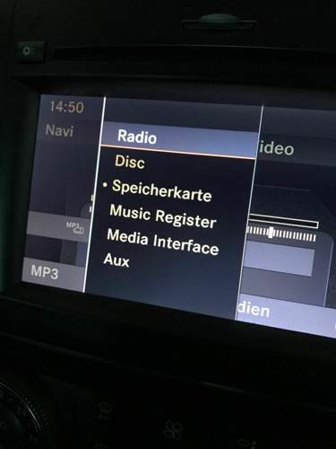

Hallo
Ich habe einen mercedes w164 ML und im radio steht das das auto aux fähig ist. Jedoch weis ich nciht welche kabel ich kaufen muss und wo ich die kabel dranmachen soll. Hat jemand schonmal dies probiert und hat erfahrung?
Danke im vorraus

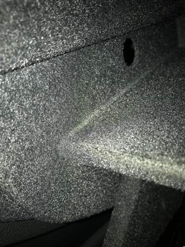

Bei meinem ML Model 2010 ist es im Handschuhfach oben links. UIC Anschluss.
Da ist er auch bei mir. LINKE Seitenwand Handschuhfach, ca. 50 Cent großer Fleck mit nem Loch in der Mitte.

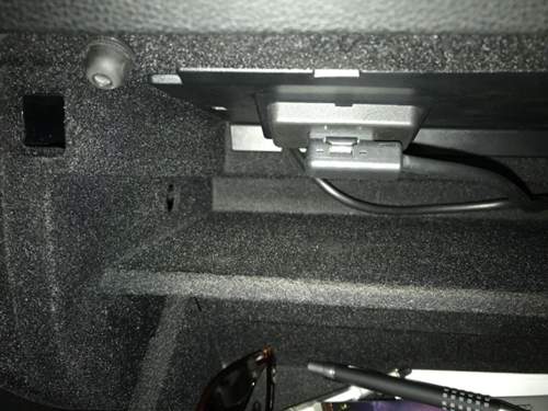

Habe nur das gefunden. Das loch ist leer. Weis jemand weiter..? Ich weis nich wie man die version vom Radio bzw Comand nachguckt..
Im radio menu steht die option "aux" aber keine ahnung wo der anschluss ist

Nachdem was man auf dem schlechten Bild erkennen kann würde ich sagen Comand NTG 2.5 mit DVD Wechsler.
Google mal nach Media Interface.

@MichaelV12 genau das ist es NTG 2.5 mit Wechsler und das dritte Bild zeigt die Abdeckung wo beim NTG2.0 der CD-Wechsler verbaut war - der Adapter der da dran ist könnte der Multimedia - Adapter sein.
Mich wundert nur wo der Multi-Media Adapter hin eingesteckt ist auf Bild 3 ... denn genau hier
beim Stecker vom Multi-Media Adapter gibt es doch diverse Adapterkabel, die man da einstecken
kann, wie z.B. USB-Anschluss, 3,5mm Klinkenstecker, iPhone Anschluss, etc.
Muss man dann noch Aux haben?
Ich habe sogar den Bluetooth Adapter in den iPhone stecker eingesteckt und versucht, bekomme diesen aber nicht zum Laufen.

AUX benutze ich im Menü, wenn ich an meinem MulitMedia Adapter ein Aux-Kabel (Kopfhöhreranschluß) verbunden habe, zum Beispiel einen MP3 Player oder einen Bluetooth Empfänger.
Das Loch links im Handschuhfach wurde bei meinem W164 preFacelift zum Durchstecken des Kabels für die iPod Schnittstelle benutzt. Ich glaube ohne MultiMedia Adapter sitzt dort auch der Aux Anschluß

Im handschuhfach oben links drin
