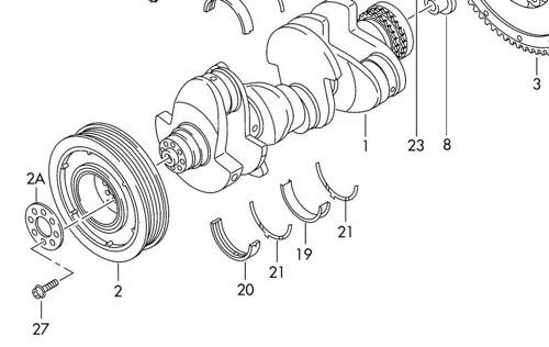

die letzte Fahrt war sehr kurz, kaum den Motor gestartet war die Fahrt auch schon wieder zu Ende.
Parallel zum Motorstart ertönte ein schepperndes Geräusch wie von einer Metallglocke, anschließend leuchtete das Batteriesymbol im Cockpit auf und die Servounterstützung funktionierte nicht mehr. Es war auch ein Schleifgeräusch wahrnehmbar.
Ein Blick in den Motor brachte schnell Klarheit, der Keilrippenriemen liegt nun lose im Motorraum, ebenso eine schwarze Riemenscheibe die runtergeflogen ist.
Seit einigen Tagen bemerkte ich kurz nach dem Start immer schon ein merkwürdig klackerndes Geräusch, was aber nach einigen Sekunden wieder komplett verschwand. Jetzt weiß ich, was das war
Anbei Fotos und Videos.
Frage: Was muss ich alles wegbauen, damit ich da rankomme? Und: Was brauche ich an Ersatzteilen?
Ich vermute mal dass es sich hier um eine abgerissene Riemenscheibe bzw. Schwingungsdämpfer handelt, der auf der Kurbelwelle sitzt/saß - richtig?

Das kurbelwellen rad musst du erneuern
Ich hab auch jetz das gleiche problem.
Das befestigunsblech am kurbelwellenrad ist komplett verrosstet und runtergefallen. Kosst orginal beim audi 600€ nachbau kosstet 180€.
Das ist ein bekanntes Problem, der Schwingungsdämpfer (große Riemenscheibe) hält nicht ewig. Der Gummipuffer altert, wird porös und kracht irgendwann. Bei meinem ehemaligen 4F ist das bei ca. 180.000 km auch passiert.
Um da dranzukommen, sollte man den Schlossträger in die Servicestellung bringen, dafür muss man die Frontschürze demontieren.
An Ersatzteilen braucht man wenigstens einen neuen Schwingungsdämpfer und neue Schrauben, ich empfehle aber alle Umlenkrollen, den Riemenspanner und auch den Keilrippenriemen zu erneuern.
