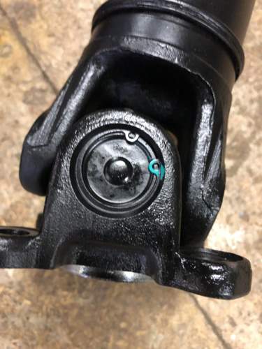

Bei mir fing es genau auch mit so einem Geräusch an und die Ursache war ein defektes Kreutzgelenk an der Kardanwelle vor dem Differenzial. Da BMW das Kreuzgelenk nicht mit Sprengringen verbaut hat, sondern es lediglich mit einer Art von Körnerpunkten sichert, ist das Austausch des einzelnen Gelenk nicht so einfach. Ich habe mich dann für eine komplett neue Kardanwelle aus der Bucht, inkl. Hardyscheibe und Mittellager entschieden. Das Teil kam aus Spanien und hat 500,- Tacken gekostet.
@andreasgws schrieb am 22. Februar 2024 um 19:01:02 Uhr:
Guten Abend,
bei meinem X3 waren die Kreuzgelenke auch original verbördelt!

Einfachste Fehlerquelle wären die Schrauben von den Antriebswellen ans Differential, wenn die Lose sind gibt es auch so ein helles metallisches Geräusch. Brauchst nur einen passenden Außentorx und eine mittlere Ratsche, einfach mal alle Schrauben durchgehen und nachziehen, ob sie alle fest sind. Ansonsten würde ich auch sagen dass es eher in Richtung Differentiallager oder Kreuzgelenk geht.
Themenstarteram 11. Juli 2024 um 18:28
@Repsol-Bird schrieb am 19. März 2024 um 19:07:58 Uhr:
Ich habe das auto zuletzt mal auf eine Hebebühne Bekommen und wenn wir an der kardanwelle gedreht haben, hat man aus dem diff dieses Geräusch gehört
Habt ihr komplett rum gedreht oder nur leicht hin und her gewackelt? Wenn das Geräusch aus dem Diff kommt, würde ich mal annehmen dass dieses defekt ist.
Aber hast du denn das Kreuzgelenk untersucht? Das ist am Ende der Kardanwelle wo es am Diff verschraubt wird. Die Dinger schlagen echt öfters aus!

Hin und her hat ein gewisses Spiel, das ist normal. Und dabei entstehen auch Geräusche.
Es ist auch möglich, dass ein klacken vom mittellager oder Hardyscheibe ausgeht. Ich hatte auch schon mal den Fall, dass ein Radlager ein ähnliches Geräusch gemacht hat.
Nimm dir am besten nochmal die Zeit und fahr mit einem Kumpel auf eine Hebebühne. Er setzt sich ins Auto rein und versucht das ganze zu reproduzieren, während du unten guckst und lokalisierst. Da sollte zumindest die Abgrenzung zwischen Hinterachse und Kardanwellen Vorderteil möglich sein. Ggfs Auspuff und Hitzeschutzblech weg machen.
