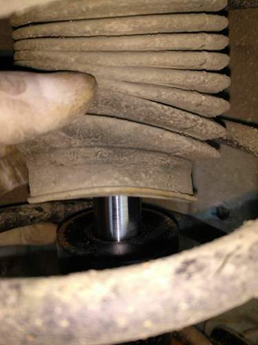

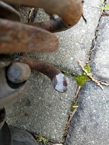

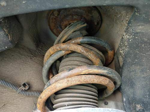

So, die Sommerreifen sind drauf und das Wechseln hat neue Erkenntnisse gebracht. Der Signum ist Bj 2006. Auf den Federn sind trotzdem keine Hülsen aufgesteckt. Ich fahre ihn erst seit ein paar monaten (fast nur Autobahn) zuvor wurde er wohl auch "Offroad" bewegt. Die Radhäuser sind ziemlich dreckig und die Federteller waren auch ziemlich zugesetzt. Habe das mit Druckluft ausgeblasen. Wie abgebrochen sehen die Federn nicht aus, sie sitzen im Angehobenen zustand auch noch schön fest.
Beifahrerseite-vorne-federteller
Fahrerseite-vorne-federteller
