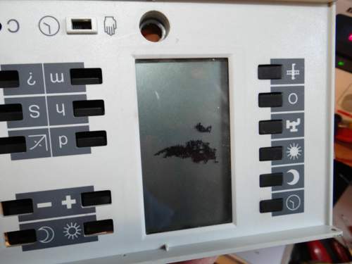

hallo mir ist seit vorgestern beim display meines passats was aufgefallen.... schaut euch das bild an. kann man da was machen?

LCD-Display tauschen.
such mal in den Suchmaschinen nach Tacho Pix Reparatur.
da wird dir geholfen

Wie mein Vorredner schon sagt, mal nach nem neuen Display googeln - oder lassen, wenns nicht schlimmer wird.
reparieren ist nicht immer möglich bzw. kostet soviel wie ein neues.

Raparatur kostet etwa 150€,ein überholtes KI beim
etwa 500-700€,ein einzelnes Display via Ebay ca. 30-70€,da muss man sich dann nur jemanden suchen der sowas löten kann,meines macht mein Nachbar nächste Woche

wennd er mechaniker das löten kann!!! das ist nicht so einfach mit einem Normalen lötkolben zu löten, das wird mit Hausluftgelötet. also muss du schon zu jemanden der das werkzeug dazu hat und erfahrung.
http://www.pixelfehler-behebung.de/VW_Kombiinstrumente.html
Es ist schon so wie Marccash schreibt ,das das löten nicht einfach ist..Und ob das naher richtig funzt??Ganz ehrlich ??spar dir die arbeit u. bau nen anderen ein.

Quatsch!!!!
So ein Ki kostet neuum die 500-700€
Bei einem Gebrauchten kannste dir sicher sein,das der Fehler auch irgentwann kommt.
Das Löten ansich ist nicht das Thema,man muss nur das Entsprechende Werkzeug dafür haben,wenn man es nicht kann,dann gibt man es in eine Reparaturfirma wie im Link weiter vorn und fertig,da hat man Garantie und wenn was ist.
