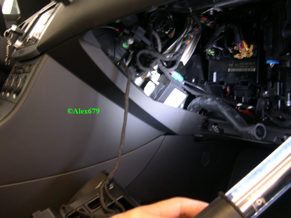

mein Auto ist Erstzulassung 10.03.05 und hatte Serienmäßig ein MFD 2 verbaut nun habe ich mir ein RNS 510 B Version Hergestellt im Jahr 2009 gekauft.
Mein Problem ist nun dass, das RNS Ruhestrom zieht heißt es schaltet nicht ab und der CD Wechsler schaltet auch nicht ab.
Das RNS wurde noch nicht codiert da der Freundliche es nicht machen wollte und ich selber nicht möglichkeiten habe es zucodieren nun meine frage wie kann ich diesen fehler beheben?
würde dieses Steuergerät Temic 3C0 907 530 E dieses problem beheben?
Die Pin belegung des CD Player wurde getauscht Pin 2 auf Pin 3.
FSE und MFA+ funktionieren auch nicht aber das mus bestimmt codiert werden oder?

Telefon, liegt am Steuergerät - welche nummer hat denn das?
Ruhestrom - selstsam, habe meines seit gestern drin und die Batterie bleibt voll. Meiner ist okt 05, CAN-Gateway Endung C.

Ich bin mir nicht sicher welche Endung das Gateway hatte.
Es ist so als ob das Navi nur in einen Ruhemodus ist und beim wieder einschalten der Zündung
kommt auch kein Startbildschirm sonder gleich die zuletzt ausgeführte Aktion.
Wo ist eigendlich das Gateway verbaut hinterm Handschubfach?
jupp
Themenstarteram 28. März 2009 um 19:33
Kann man das einfach gegen ein Neues Modell austauschen oder müßte das dann auch codiert werden?
Das Gateway muss der Ausstattung entsprechend codiert werden.
Allerdings, muss ich Mika85 mal kurz widersprechen, das Gateway sitzt nicht hinterm HGandschufach, sondern soweit links im Auto, das es schon fast ausserhalb liegt. Ist ganz links unter dem Lenkrad angeordnet, also vom Fahrerfussraum aus zu erreichen.

Hömma, Ich meine das Gateway. Das sitzt beim Bsg. Aber wenn du das meinst, dann lass ihn das KSG gegen ein Gateway tauschen und sich wundern warum die Stecker nicht passen.
Mich juckt es nicht. Ich weiß wo ich im Passat welche Stgs finde. Ich könnte da www.passat3c.info ans Herze legen und dort die Nachrüstung vom OPS oder vom PLA bei einem ist ein Bild des Verbauortes des Gateways. ...

Nen paar Fragen an den Topicersteller:
1. Hast du die Freisprechanlage Premium nachgerüstet, und wenn mit Tastatur, und wenn welche Teilenummer hat die Tastatur? Es gab Probleme, dass bei A und B-Tastaturen in Verbindung mit dem RNS die Busruhe blockiert wurde - bedeutet Batterie nach 3 Stunden leer.
2. Welche Teilenummer hat dein Gateway? Also wenn es ein C ist dann muß es funktionieren, funkst bei mir auch. Die Codierung vom RNS ist eigentlich egal - hat bei mir ohne Codierung (Werkstattcode ect., nicht Langecodierung....) auch schon allles abgeschaltet.
also das gateway sitzt im 3c hinter dem handschuhfach.
hier mal ein link http://www.passat3c.info/cms_neu/bilder/auto/umbau/ops/ops29.jpg
