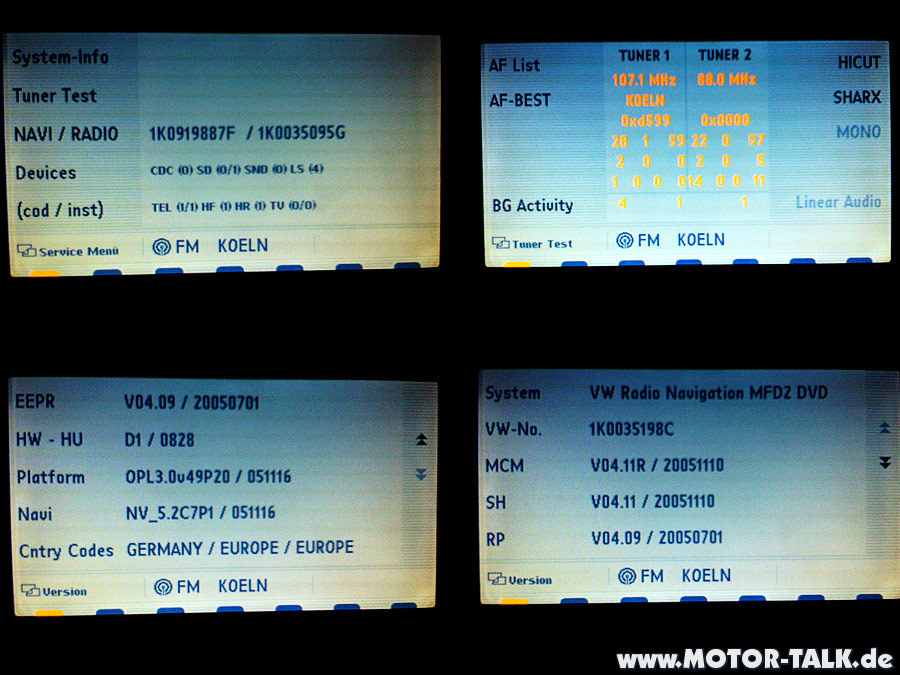

Hi zusammen,
hab da ein kleines, nicht so lustiges Problem mit meinem nachträglich eingebauten MFD2. Im Endeffekt war die Batterie jetzt in den letzten zwei Wochen zwei Mal leergesaugt, weil irgendein Verbraucher rund 430 mA Saft zieht. Das MFD2 (Teilenummer 1K0 035 198 C, eingebaut in Golf V 1.9TDI Bj. 06/2006) wurde vor rund 1,5 Monaten eingebaut, deshalb hatte ich beim Freundlichen darauf hingewiesen, dass es evtl. daran liegen könnte. Und siehe da, wenn man die Sicherung zieht, dann ist der Verbraucher weg. Sodele, was jetzt? Angeblich müsse das MFD2 im Can-Bus eincodiert werden, das haben die dann auch versucht, aber irgendwie will es nicht. Und irgendwie scheint mir das auch seltsam, denn ich hab hier im Forum diverse Suchen abgesetzt und nirgends stand was von Codierungen. Auch in keiner der einschlägigen Umbauanleitungen. Und warum tritt das Problem erst jetzt auf und nicht schon von Anfang an?
Irgendwer eine Ahnung?
Danke,
Peter.

Einfach das Softwareupdate V30 fürs Mfd2 draufspielen und schon ist das Problem behoben. Codieren ist Blödsinn, dein Freundllicher ist genauso ein Spezialist wie meiner. :D

Info Taste drücken aufrufen, dann gleichzeitig links und rechts den vierten seitlichen Knopf von oben drücken (womit man z.B. Radiosender auswählt). Dann steht die Versionsnummer irgendwo, sollte wohl 28 sein.

So, also ich find das sehr kryptisch - hab mal ein Bild hochgeladen von den Screens die es da so zu sehen gibt, vielleicht kann jemand anderes da was draus lesen. TIM ist übrigens abgeschaltet, daran kann es also nicht liegen. Das war noch so ein Tipp von Tante Google...
Greets,
Peter.
Linkes Bild unten. Zweiter Eintrag: Version 28, vom 2005/10/11 (rechts unten). Hatte ich auch vorher drauf.
Version 30 von Mitte 07 hat entweder dein Händler oder hier im Forum, ich glaub von Landwarrier hab ichs bekommen, mal in der Suche gucken.

... okay, dann ein letztes Update: Nachdem ich das MFD auf SW Version 30 upgedatet habe, ist der Ruhestromfresser weg. Das Ziehen der Navi-Sicherung bringt keinerlei Bewegung mehr in die Messanzeige. Vor dem Update war der Ruhestrom nach 15 Minuten bei ca. 60 mA mit Lastspitzen von 140 mA. Nach dem Update sind es nach 15 Minuten konstant 16 mA. Ich denke mal, das ist ziemlich eindeutig und das Problem sollte jetzt ereledigt sein.

Hallo qwertzuiopasdfg,
Du scheinst ja hier der Experte in Sachen MFD2 zu sein...
Ich hätte da:
MCM V0.3.207/20050318
SH V03.20/20050318
RP V03.15/20050126
EEPR V03.15/20050126
HW-HU B/C/ 0612
Plattform OPL 3.0v48P4/050302
Navi NEK4.1.v31P4/050222
das scheint mir so, als hätte mein
an der Software nix "upgedatet"
:mad::mad::mad:
als ich vor 4 Wochen eine
leergesaugte Batterie innerhalb von 5 Tagen 2 x reklamieren
musste.
Soll ich das evtl. jetzt mal selbst durchführen, und wenn ja, wie???
Scheint die Version 12 zu sein. Die ursprüngliche Auslieferversion. Lass mich raten, da kann man noch keine Audiocds im Dvdlaufwerk abspielen.
Update kannst du selber durchführen, wenn du die Cd hast oder selber gebrannt hast.
Cd einlegen, etwas warten, Bildschirm lädt irgendwas, dann kommt eine Anzeige mit den Versionen, da dann load drücken, und 40 Minuten warten. Dauert sehr lang und der Bildschirm wird schwarz zwischendurch, keine Panik. Fertig ist es wenn wieder die Versionsanzeige kommt. Vorher das Auto noch etwas über die Autobahn jagen, damit die Batterie schön voll ist und keine Zündung oder sowas an. Wirklich nur das Navi seperat anschalten.
