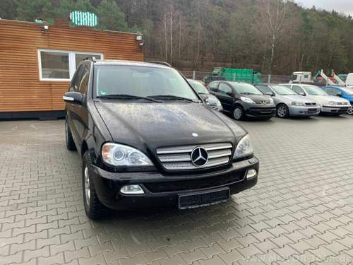

wie manche schon mitbekommen haben bin ich mittlerweile Besitzer eines ML 270 CDI aus dem Jahre 2004 und möchte mich somit hier einmal kurz vorstellen.
Mein Name ist Marcel und ich komme aus dem schönen Nordhessen. In diesem Thread möchte ich immer mal wieder über meinen ML berichten.
Heute habe ich bereits das Thermostat erneuert, was zum Teil recht schwierig war (große Finger). Gerade die Fixierung der Schrauben ist so ein Thema für sich, ansonsten kein großes Problem. Jetzt liegt auch die Temperatur bei den normalen 85 Grad.
Anbei noch ein paar Bilder vom Fahrzeug.
Viele Grüße
Marcel
