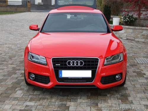

Poste doch mal ein Foto von deinem Roten :)
Gruss von einem weiteren Roten, Alex

Foto kommt wenn ich zuhaus bin :-9
