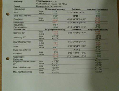

ich habe ein Problem am Wagen welches mir langsam auf den geist geht. Ich war jetzt bei so vielen Vermessungen und es wird einfach nicht besser. Das war jetzt die dritte Werkstatt, die erste hat die Reklamation erst gar nicht angenommen, sondern Geld zurück und weggeschickt, die zweite probierte es zweimal. Und nun die dritte.
Problem: Das Auto will immer nach links fahren, muss ständig gegenlenken. Lenkrad steht leicht schräg (Geradeausfahrt, es steht dann leicht links gelenkt) und bei Unebenheiten wird das Auto nervös, fährt einfach nicht sauber gerade aus. Nein das LR ist nicht schief aufgesetzt, die Körnermarke auf der Spindel stimmt mit der Markierung auf dem Lenkradskelett überein (Seitens des Werks gibt es eine).
Im Anhang das Messprotokoll der Vermessung, sowie ein Schnelltest des ADACs.
Das Fahrwerk wurde nun mehrmals geprüft, es sei stets alles i.O. Auch nachvollziehbar, denn beide Querlenker, Traggelenke, Spurstangenköpfe (Innere Gelenke sind spielfrei) sind erneuert. Domlager, Stoßdämpfer ebenso. Ach ja, Reifen ebenso. Die Radnaben haben keinen Schlag (Messuhr), das Radlagerspiel an der HA ist OK. Einzig die Hinterachsgummies sind schon leicht weich, aber laut jedem Werkstattmechaniker i.O. - sie sind gut, aber eben nicht mehr taufrisch. Werde sie aber dennoch tauschen - nur... ist einfach eventuell die Hinterachse "krumm"? Weil wenn ja... dann hol ich eben ne andere und verpass der neue Lager. Oder liegts an den Achszapfen?
Der Vento besitzt hinten eine Verbundlenkerachse.

Vielleicht einfach mal ganz doof die Länge von Radmitte vorn zur Radmitte hinten auf beiden Seiten messen, Lenkrad genau gerade.
das ist ein guter Ansatz, oftmalls kann man die Lagerböcke der Hinterachse auch etwas verschieben, und das somit korrigieren, beim wechsel der Buchsen
Auf Grund des Messblattes bin ich der Meinung das ein Verschieben der Lagerböcke nix bringt. (außer man stellt beide Seiten gleich schlecht ein) Die Achsstummel oder die komplette Achse scheinen nicht zu passen.

Lt deinem Anhang stimmt doch Sturz und Nachlauf nicht, falscher Sturz -> Wagen zieht nach einer Seite, Nachlaufdifferenz zu groß -> Wagen zieht beim starken Bremsen nach einer Seite.
@Gale-B schrieb am 23. April 2020 um 12:24:06 Uhr:
Das sehe ich genau so.
Werte in rot = muss korrigiert werden.
