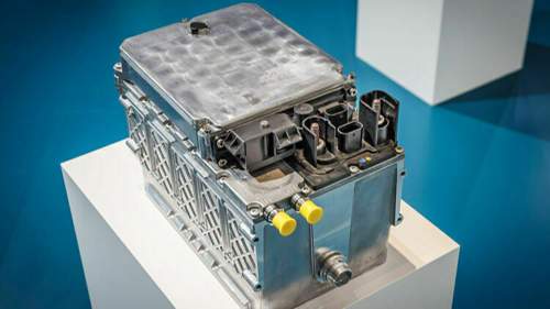

Mild-Hybrid (EQ-Boost & Co.) 7 bis 8 Jahre fahren?
Mich interessieren Meinungen/Einschätzungen zu diesem Thema, da ich meinen Wagen in der Regel ein Jahr nach Start einer Baureihe als Jahreswagen kaufe und dann ca. 7 Jahre fahre, bis die nächste BR als Jahreswagen verfügbar ist.
In meinem Fall geht es dabei zwar um den W206, aber allgemein betrifft dieses Thema natürlich auch die EQ-Modelle des W205 ab der MoPf 2018, daher poste ich hier.
Ohne technisch in der Materie zu stecken, denke ich, dass die Batterien für die EQ-Technik
1. im Laufe der Zeit immer schwächer werden
2. irgendwann erneuert werden müssen
3. einen hohen Ersatzteilpreis haben
4. von keiner Garantie abgedeckt werden
Seht ihr das auch so oder könnte man sich bedenkenlos einen Mild-Hybrid-MB kaufen, wenn man vorhat, ihn bis zu einem Alter von ca. 8 Jahren und 120 tkm zu fahren? Ich hätte schon Bauchschmerzen dabei, daher interessieren mich Einschätzungen.
Einiges dabei ist natürlich Glaskugel, aber Teilepreise, Angaben zur Haltbarkeit oder eventueller Kulanz wären auch schon hilfreich.
21 Antworten
Zum einen lässt sich eine Batterie im Mild-Hybrid-System schonend laden (z.B. Halten des Ladezustandes zwischen 40 und 80 %), zum anderen wird sich die sinkende Kapazität wohl auch nicht so stark bemerkbar machen, wie beim rein elektrischen Fahrzeug oder einem Plugin-Hybrid.
Alles was du ggf. merken wirst ist, dass du nicht mehr so lange segeln kannst und vielleicht die Start-/Stop-Phasen kürzer werden. Obwohl ich beide Systeme regelmäßig verwende, würde ich in dem Falle die Nutzung des Fahrzeugs jetzt nicht so sehr eingeschränkt sehen, dass ich mir da großartig Sorgen mache.

Nun ist die Frage, ob Mercedes es riskiert, dass sie nach dem Rost das nächste Mal stark negativ auffallen, sofern die Batterien tatsächlich so teuer sind und nicht haltbar wären. Das hängt wirklich stark davon ab, ob die Zellen pfleglich vom BMS behandelt werden.
Es wurde auch schon hier diskutiert:
https://www.motor-talk.de/.../...generator-eq-boost-akku-t6905692.html
Vermutlich gibt Mercdes 6 Jahre Garantie auf die Batterie und die 48V-Batterie gilt als HV (high voltage). Aber das müsste man nochmal genau herausfinden. Das würde bedeuten, dass man einen Mildhybriden normalerweise schon problemos 7-8 Jahre fahren fahren können sollte.
Und wenn der Akku bzw. die Wiederaufbereitung alle 6 Jahre bzw. alle 100 000 km 1000 Euro kosten würde (sofern das nicht noch billiger geht), dann wäre das wohl tolerabel. Dafür hat man dann etwas bei Kupplung und Bremsen gespart (Edit: Ja ich weiß, ein Wandler sollte eigentlich kein Verschleißteil sein).

Beim W206 würde ich mir da überhaupt keine Sorgen machen. Der integrierte Startergenerator ist aus meiner Sicht die langlebigere Lösung. Der Riemenstartergenerator (RSG) des W205 Mopf ist zwar als wartungsfreies System ausgelegt, hat habe konstruktiv starke Ähnlichkeiten zu einer klassischen Lichtmaschine. Da dieser nicht zwischen Motor und Getriebe verbaut ist, sondern außen an der Vorderseite des Motors hängt, ist dieser verstärkt den Umwelteinflüssen ausgesetzt. Probleme könnte nach ein paar Jahren auch die Lagerung des/der Läufers/Welle der Riemenscheibe machen, zumal es sich um Wechselbeanspruchung handelt (Schub(Boost)-Last(Rekuperation)-Wechsel).
Bei den Akkus sehe ich nicht das Problem, die kann man nicht mit den herkömmlichen Start-Stopp-Batterien, die gerne mal kaputt gegangen sind, vergleichen.

Ich meine vor allem das salzhaltige Spritzwasser auf Autobahnen im Winter, welches sich durch die Lamellen des Hauptkühlers hindurch feinst zerstäubt bis zur Vorderseite des Motors durcharbeitet. Und das ist Gift für die Lager der Läuferwelle. Hier im Forum gab es ja auch schon einen Bericht von einem Totalausfall nach einigen wenigen zehntausend Kilometern.
Temperaturen sind meines Erachtens in beiden Fällen kein Problem, auch der RSG ist wassergekühlt - er ist, wie häufig normale Lichtmaschinen auch, in einen der beiden Kühlkreisläufe integriert. Da der ISG noch größere Ströme zulässt (ich meine, die Boost-Leistung hat sich beim W206 deutlich erhöht: 14PS-->20PS?, +100Nm-->+200Nm?), muss sich da auch auf der Seite der aktiven Kühlung auch etwas getan haben.
Vielleicht nochmal ein genereller Hinweis zur Motorleistung bei den Mild-Hybriden: die für den RSG/ISG angegebenen Leistungsdaten lassen sich natürlich nicht auf die Leistung des Verbrennungsmotors aufaddieren, 184PS beim W205 bleiben 184PS, 204PS beim W206 bleiben 204PS; vielmehr wird der E-Boost genutzt, um zusätzliches Drehmoment im unteren Drehzahlband bis 3000U/min bereitzustellen, die Gesamtsystemleistung beider Motoren liegt dabei aber jeweils unter der Maximalleistung, die für den M264 für den Drehzahlbereich von 5800-6100U/min angegeben wird. Also wenn der Verbrennungsmotor in einem Drehzahlbereich liegt, in welchem er ca. 80-90PS abgeben kann, kommen nochmal 14PS dazu; 14PS+90PS<184PS.
