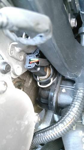

Beim Blick in den Motorraum festgestellt, dass ein Thermostat Gehäuse verbaut ist, mit ausenliegendem Temperaturfühler. Der müsste sich wohl leicht tauschen lassen, wenn man die Klammer zieht, oder?
Tendiere dazu mal profilaktisch den Kühlwassertemperatursensor auszauschen
Sonst noch einer eine Idee?

Du hast bereits den neuen Typ Sensor verbaut, könntest aber zwei haben. Wenn der Thermostat noch von 2012 ist, dann wäre es eh Zeit zu tauschen. Der wird eh auch undicht. Gleiches Bauteil, der Sensor sitzt im /am Thermostat.

Hab in dem Video grad gesehen, dass es einen Adapterkabelsatz gibt, der am Temperatursensor angeschlossen ist. Da ist noch ein zweiter gleichlanger Anschluss dran. Könnte man theoretisch die beiden Anschlüsse vertauscht verbauen, oder sind die Steckverbindungen codiert und passen nur an das dafür vorgesehene Bauteil?
Nicht das mein Temperatursensor den falschen Stecker montiert hat und so falsche Werte ans System übertragen werden. Das Thermostat Gehäuse ist dicht. Es besteht kein Grund das zu tauschen.
Aber mal angenommen, dass Thermostat klemmt und ist ständig offen, dann wäre der große Kühlkreislauf ständig offen und es würde ewig dauern, bis er warm wird. Das trifft eher nicht zu. Geht man davon aus, dass das Thermostat klemmt und zu bleibt, wird nur der kleine Kühlkreislauf bedient, der Lüfter kühlt ständig und irgendwann gibts einen Hitzstau und die Kopfdichtung ist hin, oder ein Kühlerschlauch platzt. Da das Problem ja seit fast 10000km besteht und die BMW/Mini-Werkstatt in 2020 mir versicherte, dass das Thermostat öffnet und schließt, vermute ich eher ein Problem an der Temperatursteuerung.
Du hast von einem zweiten Sensor geschrieben, wo wäre der zu finden?

3) Aber mal angenommen, dass Thermostat klemmt und ist ständig offen, dann wäre der große Kühlkreislauf ständig offen und es würde ewig dauern, bis er warm wird. Das trifft eher nicht zu. Geht man davon aus, dass das Thermostat klemmt und zu bleibt, wird nur der kleine Kühlkreislauf bedient, der Lüfter kühlt ständig und irgendwann gibts einen Hitzstau und die Kopfdichtung ist hin, oder ein Kühlerschlauch platzt. Da das Problem ja seit fast 10000km besteht und die BMW/Mini-Werkstatt in 2020 mir versicherte, dass das Thermostat öffnet und schließt, vermute ich eher ein Problem an der Temperatursteuerung.
Zu 1) Wir wissen nicht wie verbastelt der Karren ist.
Zu 2) Bledsinn, da sitzt der Thermostat 9 Jahre fest verbaut nun drinnen. Der kann schwächeln.
Zu 3) Nicht schlecht. immer offen wäre ein lange kalter Motor. Immer zu wäre schlecht weil heisser Motor. Aber es gibt Hänger vom Themo dazwischen. Nicht ganz zu beispielsweise oder spät auf/ spät zu. Mir auch egal was du machst.
