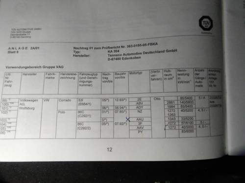

Hallo und guten Tag
Ich habe mal wieder ein Problem mit dem Straßenverkehrsamt.
Ich möchte meinen eingebauten Minikat beim Straßenverkehrsamt eintragen lassen.
Machen die nicht , da in meiner original ABE von Tenneco nicht der 55KW Motor aufgeführt ist sondern der 57KW Motor und alle anderen.
Dies handelte sich wohl damals um einen Schreibfehler , laut Recherche.
Leider kann ich die Firma Tenneco nicht erreichen , da es auhk keine Internetseite mehr gibt und ans Telefon geht keiner.
Habe gelesen manche hätten einen Anderungsnachweiß vor Jahren erhalten für 55KW/5900
Sonst passt alles in der ABE nur die KW Zahl nicht.
Hat irgendwer solch einen Änderungsnachweus oder Ähnlicher irgendwo rumfliegen?
Würde mich sehr über eure Antworten freuen.
Fahrzeug : Polo 86 c 3f 55KW/5900 Bj 94 Benzin
ABE NR 17008
Typ: KA 304
Vielen Dank vorab

Die Angaben zu Leistung, Hubraum und Drehzahl dienen eigentlich nur zur Erläuterung. Entscheidend sind die angegebenen Motorkennbuchstaben.

Auch in meiner ABE 17008 steht der 3F-Motor drin, ebenfalls mit der Angabe 57kW, obwohl da 55kW stehen müsste.
Ist mir nie aufgefallen, denn ich habe einen AAU.
Ich würde mal beim TÜV fragen, ob die ein Gutachten erstellen können, evtl kennen die die Problematik ja schon.

Hast Du es schon über die
Fzg.-KBA-Nr.
probiert ?
Das Ganze ist auch kein Schreibfehler, es wurde nur vergessen die Leistungsreduzierung
ab
FIN 80-M-000 001 in die Dokumentation einzubeziehen
:mad:
Bis 80-L-220 000 mit Nockenwelle 030 109 101 AE und 57 KW
Ab 80-M-000 001 mit Nockenwelle 030 109 101 AF und 55 KW
