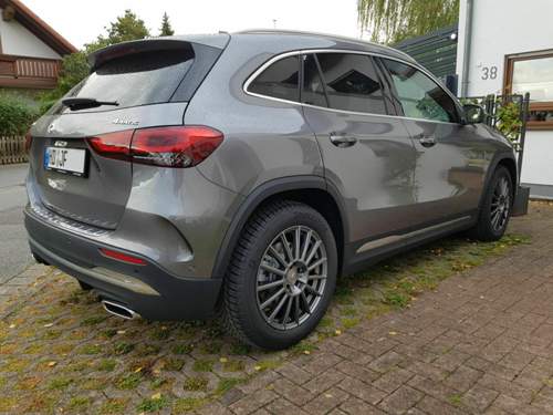

Ich hole am 29. September meinen GLA in Rastatt ab und möchte schon jetzt Winterfelgen im Onlinehandel dafür bestellen. Sind für dieses Fahrzeug auch kleinere (18'';) Felgen möglich oder müssen zwingend auch für den Winterbetrieb 19'' Felgen geordert werden weil die AMG-Line die 19'' AMG-Räder serienmässig hat. Die EG-Übereinstimmungsbescheinigung für mein Fahrzeug liegt mir noch nicht vor.
Ich habe nicht die Sportbremse (U28) und auch nicht das Technik-Paket (PAD) mit den grösseren Bremsscheiben extra bestellt.

Wie versprochen der Auszug aus dem COC-Papier von meinem GLA250 mit U28, den ich heute in Rastatt abgeholt habe. :cool:
Also es passen 18" Winterräder.
Grüße Frank

Bild 2 und 3 sind beides Dezent TZ (Bild2 silber Bild 3 graphite matt)
Bild 4 ist die AEZ Steam graphite matt
in 7,5 x 18'' ET 52
aufgezogen werden Bridgestone Blizzak LM 005 in 235/55 R18 104H
