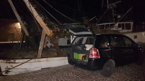

ich bin auf der Suche nach einem neuen Auto und hoffe, hier den ein oder anderen Tipp zu bekommen. Ich fahre aktuell einen Opel Zafira, der teilweise auch mit mir auf Reise geht und nun suche ich etwas - naja, größeres mit Allrad Antrieb.
- Ich suche nach einem Minivan / SUV der genug Platz und auch die entsprechende Höhe bietet, dass dieser Teilweise als Camper genutzt werden kann. Das Camping Modul dazu baue ich gerne selbst - es muss eben nur der Platz dafür vorhanden sein.
- Außerdem sollte das Auto einen Allrad Antrieb haben, da meine Schlafplätze oft an den abgelegensten Stellen sind ;-)
