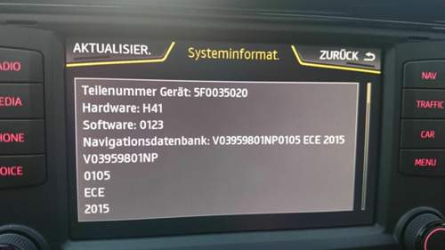

Hallo Leute,
ich habe das Multimediasystem Navi Plus in meinem Cupra 280, bekomme es aber nicht hin, dass sich mein Handy korrekt über Mirrorlink spiegelt, finde auch keine kompatible App zu Mirrorlink.
Die Apps von Volkswagen funktionieren nicht.
Hat jemand ein Tipp welche App funktioniert und wo ich eine finden kann.
Ich habe schon den kompletten Play-App-Store durchsucht, ohne Erfolg.
Ich habe das neue Samsung Galaxy S6 Edge, vielleicht liegt es auch daran?

Trotzdem kann ich hier berichten, dass vor wenigen Tagen im Playstore endlich eine funktionierende App von Seat eingestellt wurde unter dem Namen Seat Drive Link, hier der Link:

Habs gestern mit dem S5 meiner Frau versucht, trotz installierter Seat DriveApp keine Verbindung, er findet einfach kein USB-Gerät.
am 10. Juli 2015 um 14:41
Habe das gleich Problem mit meinem HTC One M8. Installieren kann ich die App, aber die Verbindung im Fahrzeug über USB klappt leider nicht. Generell hab ich mit meinem HTC auch Probleme mit der Freisprecheinrichtung über Bluetooth. War deshalb schon mal in der Werkstatt. Warum sollte man sich ein Samsung zulegen beim Leon ? Womit begründest Du diese Aussage @Hucky

So, Telefon auf Werkseinstellung zurückgesetzt und Mirrorlink läuft. Allerdings ist das Problem mit der Freisprecheinrichtung immer noch vorhanden :-(
