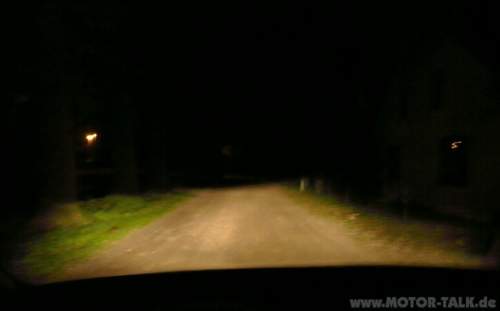

So ich war heute nochmals unterwegs und habe Fotos vom noch im originalzustand befindlichen H4 Licht bei unserem Style gemacht, da ich allein im Auto war war die Justierung der Leuchtweite bei vorschriftl. 0.
Leider sind die Fots oftmals etwas verwackelt :eek: bei Nacht und der längeren Verschußzeit, aber ich habe versucht mal mit Fernlicht (nicht etwa Lichthupe, da sonst das Abbl. anbleiben würde), mal mit Abblendlicht. Es ist wie gesagt kein Xenon, aber nicht so schlecht, das man meckern muss oder? Also H4 ist nicht so schlecht wie teils beschrieben. Mit den Philips X-treme Vision wird es ja noch besser.
Verschieden Fahrbanhen und Lichtverhältnisse, von unbeleuchteten Wegen, zu orangenen beleuchteten Str.,  Landstr. und Zufahrt zu unserem Grundstück (60 m), etc.
Etwas umfangreich die Bildersammlung, aber auch aufschlußreich hoffe ich.

Laut Werkstatt seien die Scheinwerfer im richtigen Bereich eingestellt, sprich nicht zu tief. Sogar ein Scheinwerfer soll zu hoch eingestellt gewesen sein (wer es glaubt... :rolleyes:). Das wurde dann korrigiert.Das Problem bleibt dennoch - miserable Sicht mit diesen Scheinwerfern.
Der :) hat dann natürlich keine besseren Lampen auf Lager gehabt. Müssten selbst bestellt werden. Aber man könne mit helleren H4-Lampen eine bessere Ausleuchtung erreichen, so der Techniker dort. Einfach Nightbreaker oder ähnliche H4-Lampen einsetzen, damit es besser wird.
Sind nun so verblieben, dass ich die Leuchten besorge und diese dann am WE beim Räderwechsel von der Werkstatt eingesetzt werden.
Übrigens: mir hat der Techniker gesagt, dass es Quatsch ist, für den Glühbirnenwechsel den ganzen Scheinwerfer auszubauen. Das wäre überhaupt nicht notwendig, ausserdem müsste man dann diese ggf. danach neu justieren. Ein Austausch geht defenitiv ohne Ausbau. Viele lesen das Handbuch falsch, weil zu Beginn vom Ausbau gesprochen wird im Handbuch. :confused:
