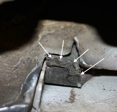

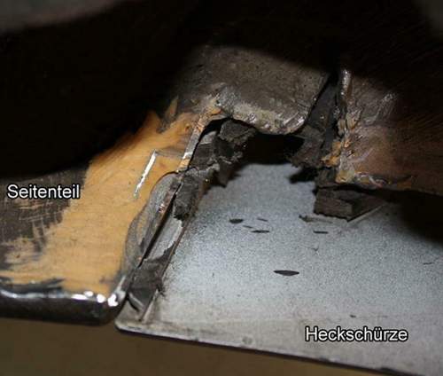

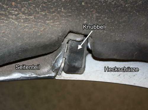

Seit dem der Knubbel entfernt ist hat nicht einmal wieder etwas geschliffen.
Und glaub mir wenn ich mal so durch den Spessart Düse wie es mir Spaß macht, dann bin ich auch nicht zimperlich, und leider haben mir bisher alle Beifahrer geschworen das letzte mal mit gefahren zu sein, ich kann ja nichts dafür wenns mir erst Spaß macht wo Die schon am Ende sind, aber sicherlich ist das noch sehr weit von dem entfernt was man auf der Rennstrecke machen kann.
Edit: Ja, du hörst es deutlich wenn es schleift.

@MBasti: Muss mal gucken, wass du Knubbel meinst. Bin bisher noch nicht dazu gekommen es zu recherschieren...
