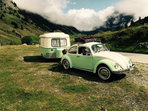

Aber wovor ich Dich warnen möchte (wenn Du Dir schon Sorgen um die Kühlluft machst) ist der Foppel auf dem Heckgepäckträger und auf dem Dach. Der kann (muss nicht, aber kann) die Aerodynamik am Käferarsch so umgestalten, dass sich das Gebläse mehr als sonst anstrengen muss, um Kühlluft in den Motorraum zu ziehen.
Wenn schon Wohnanhänger, dann würde ich an Deiner Stelle das Gerümpel vom Dach und vom Heck nehmen.

Erst mal herzlichen Dank für die Antworten. Die Bedenken wegen der Beeinträchtigung der Luftzirkulation hatte ich auch. Habe deswegen auch den Heckträger vollgepackt und mit einer Messsonde im Messtabkanal die Öltemperatur gemessen. Im Vergleich mit/ohne Heckträger hab' ich keinerlei auffällige Messwerte festgestellt auf je eine Stunde Messfahrt inklusive bergige Kurvenfahrt in der Steigung. Der Träger reicht aber auch nicht über das Luftgitter. Der 1200 Mex hat ohnehin keine Lüftungen in der Motorhaube wie der 1500 oder 1303, lediglich oberhalb des Motorraums unter der Heckscheibe.
Der Dachträger brauch' ich aber, denn den Campingtisch und das Vorzelt kann ich nicht im Wohnwagen transportieren wenn der ferienfertig beladen ist. Ansonsten habe ich den dann alles in allem 30-50kg überladen. Das passt zu zweit/dritt aber noch auf den Käfer. Könnte man natürlich hoffen dass keine Rennleitung nachwiegt. Abwer wenn ja, wirds richtig unangenehm in der Schweiz. Hier darfst nämlich mit den CH Krabblern ab 1965+ nur 600kg gebremst transportieren, da das Prüfkriterium zum Anfahren auf 15% Steigung angesetzt ist und nicht auf 12% wie in Resteuropa. Und das steht im Ausweis.

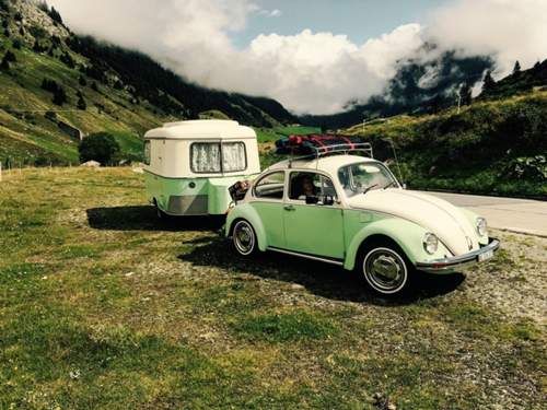

Hübsches Gespann!
Allerdings hast es mit der Deichsellast auf Deinem Foto schon ein bißchen übertrieben... ;)

Danke für die Abtworten, Erfahrungen und Komplimente fürs Gespann. Ich habe mich entschieden, dass ich über den Lukmanier krabbeln werde. Ist zwar ein Umweg, dafür aber vetkehrstechnisch scheinbar wesentlich entspannter. Freundin hat zwar Bedenken angemeldet, aber durch den Gotthard will ich auf keinen Fall.
Der Wohnwagen war auf dem Bild übrigrns unbeladen, aber die Stossdämpfer waren durch, drum hats ihn mit den 75kg die ein 1968er Eriba Pan auf die Deichsel drückt, gen Boden gedrückt. Zudem war der Parkplatz nicht flach, was den Effekt verstärkt hat. Die sind unterdessen vewechselt und er hängt wieder, wei die Mexen hinten halt leicht hängen.
75 kg auf den armen Käfer sind aber schon heftig...
Stau im Wohnwagen doch ein bissl um und bring ein wenig Gewicht nach hinten - 50 kg sollten als Stützlast allemal reichen, um das Gespann stabil zu halten - obendrein hat klein Herby vorne ja sowieso kaum Gewicht...
