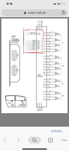

Ich muss das Programm auf meinen Verstärker schreiben, ihm den Sound von Dynaudio geben lassen und eine Vielzahl verschiedener Sounds testen. thank. rock Klassik

I guess you want that:
https://www.motor-talk.de/.../...m-h-limit-auf-karte-t5704540.html?...
This display appearance in your RNS can be coded via „vcds“ (use Google). The only thing here:
The amp itself can‘t be changed by coding!
If you really want that DSP settings displayed in the RNS, you need the matching amp: 3D0 035 466 A
Details see attached PDF.
Summary: it‘s possible, but not just by coding.
You need the new amp and rewiring RNS & new amp: lot of work for very less effect....

Mein Verstärker ist 3d0035466d. / rns 315 .

This amp: 3D0 035 466D option 9VI ('Dynaudio' model years from 05/2012 and on - is NOT a DSP amp!
as i said, you need:
3D0 035 466A ?? option 9VE (digital) ?? 3D9 car to 2009 with s/n less than 6000
But again: it makes no real difference!

Ich bin ein cc-Auto und wechsle zu einem Phaeton-Verstärker und einem 12-Kanal-Lautsprecher. Auf 810geändert, kann es nicht installiert werden und es kann nicht verwendet werden.

3D0035466A Gibt es eine Vereinbarung für diesen Verstärker? Kann jedes Fahrzeug damit umgehen? Ich erinnere mich, dass es geschützt war.
