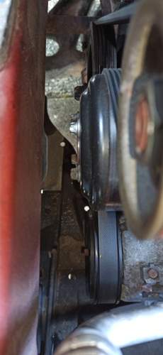

Ich hab nochmal versucht das Problem ausfindig zu machen und ich bin mir jetzt sicher, dass es an der Magnetkupplung liegt!
Diese versucht beim ersten Mal starten der Klimaanlage einzukuppeln schafft es aber nicht die Kraft weiter zu übertragen und dreht immer mit auch bei ausgeschalteter Klimaanlage!
Ich werde das den sehr kompetenten Mitarbeitern von ATU zeigen und mir eine Expertenmeinung einholen! ggf. werd ich dann einfach die Kupplung ersetzen, wen es wirklich an ihr liegt! Ich werde dann berichten, ob ich die "Kompetenten Mitarbeiter auffinden konnte."
Hat jemand anderes noch 'ne Idee, warum die Kupplung beim Betrachten mitdreht oder ist das bei dieser Art von Kupplung normal? Also egal, ob das Klima läuft oder nicht.

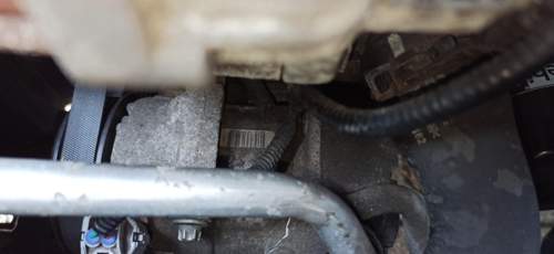

Also, ich hab gestern den Kompressor mit einer 12V. Autobatterie angeschlossen, mit Krokodil klemmen, und es hat sich was getan, also man hat klar ein "Klack" gehört. Das sagt mir ja das sehr wahrscheinlich die Kupplung defekt ist... das gute beim Colt ist das man von unten sehr gut an die Kupplung kommt. Ich hab gestern eine Kupplung für unter 50 euro gekauft und werde diese dann einbauen.
Ich hab auch schon darüber nachgedacht einen neuen Kompressor einzubauen, aber das ist so teuer, dass ich lieber ohne fahre! Also wird das der letzte Versuch sein, ich möchte kein weiteres Geld ausgeben und nochmal die Anlage entleeren.
Wen jemand 'ne Idee hat wie man so eine Kupplung wechselt, kann er oder sie ja bitte einen Tipp geben.
