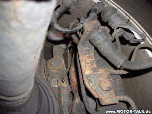

und die 3 Sache... eine freudige Nachricht.... mein Klappern auf der VA ist weg!!! Juchuuuu, die dumme Audiwerkstatt hat den u-fürmigen Querlenker auf der linken seite verkehrt montiert,.... also der hat nach vorne gezeigt und nicht nach hinten wie es eigentlich gehört! Meine Symptome waren klappern auf unebenen Straße und bei Bremsbetätigung war das klappern weg... das U-Teil umgedreht und ab jetzt ist R U H E !!!!!
