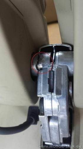

ja, leider ist es die gesamte armlehne. der deckel funktioniert super...
ich hänge mal ein bild an, wie es von hinten aussieht.

Wirst ne neue Mittelarmlehne brauchen. Ist bestimmt das Gussteil gebrochen. Lässt sich nicht reparieren.

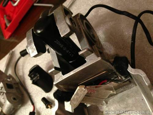

Beim Dämpfer ist öfters das Problem, dass seine Aufnahmen mit denen er seine Position zwischen Lehne und Grundträger hält gebrochen. Dies kommt ab dem gewissen Verschleiß vor, wenn man dann 1 mal kräftig aufmacht oder schließt. Die "Näschen" die
dann gebogen und gebrochen sind, kann man ersetzen durch was anderes.
Ich habe Stahldraht genommen und dass so drumrum verlegt und gewickelt, dass die Stange der Lehne nicht mehr wegrutscht und
genau die Posion hält.
Zweites Problem ist dass die obere Kunststoffaufnahme, die auf dem Dämpferchen sitzt davon abspringt. Ebenfalls durch o.g. Gründe.
Ich habe diese zum Dämpfer festgeklebt, denke alles das hält länger als der Rest von dem Schiff und wenn nich, dann wird es sich lohnen neue Teile zu kaufen.

OK, ich kenne auch den Fall, wo Aufhängung und Kunststoffkappe intakt sind, aber die eigentliche Dämpfung im Innenleben nicht mehr funktioniert.
am 16. Juli 2012 um 13:09
Dagagen hilft nichts leider :) da muss neuer Dämpfer rein, ich bezweifle die Leiferbarkeit durch OEM.
Mit geschick könnte man ähnliche Teile suchen und adoptieren :S
