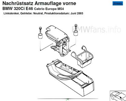

Hallo Zusammen,
habe mir gestern ein 320Ci Cabrio geholt. Facelift, Automatik, M2-Paket, schwarz metallic. Einfach nur schön das Teil :)
Leider hat das Cabrio keine Mittelarmlehne. Da ich jedoch gerne eine hätte, möchte ich diese nachrüsten. Hab mich schon etwas "eingelesen", und gesehen dass dafür auch die Schaltkulisse um den Schaltknauf bzw. bei mir um den Wahlhebel drum abgebaut werden muss. Ist das sehr schwer? Die Mittelkonsole an sich sollte ja leicht auszubauen sein.
Das größte Problem was ich jedoch habe: Woher bekomme ich die passende Mittelkonsole (inkl. Armlehne)? Bei Ebay stehen einige gebrauchte drin (Teilweise mit ordentlichen Gebrauchsspuren, und die Verkäufer wollen trotzdem noch weit über 100 Euro), allerdings steht bei den meisten dabei, dass die nicht fürs Cabrio passen. Was ist denn da an der Mittelkonsole anders? Gibt es vielleicht irgendwo eine passgenaue Mittelarmlehne / Mittelkonsole aus dem Zubehör? Glaube bei BMW kostet der Spaß (nur Teile) über 300 Euro.
Und noch eine Kleinigkeit die mir aufgefallen ist: Die Streuscheiben der Scheinwerfer sind etwas blind, kann man die einzeln tauschen? Ist ja ein Teil komplett mit den Blinkergläsern.
Danke euch schonmal für die Hilfe :)

Erst einmal eine kleine Anekdote zu Anfang: Seinerzeit war der Nachrüstsatz für die Armlehne als Ersatzteil billiger als ab Werk bestellt!
Statt des kompletten Satzes gibt es jetzt aber nur noch die Einzelteile
Armlehne ab 170,- EUR
Konsole ca. 50,- EUR
Konsolenoberteil (seitliche Abdeckung/Aufnahme hinterer Aschenbecher) ca. 20,-EUR
plus Kleinteile (Schrauben/Distanzhülsen)
Montage ist in 10 bis 15 Mintuten erledigt!
Vorne:
1.) Schalt- bzw. Wahlhebel- und Handbremshebel-Manschette am Rand hochziehen und ausklipsen
2.) 2 Kreuzschlitzschrauben lösen
3.) Blende abheben.
Hinten:
1. Aschenbecher herausnehmen
2. Sechskantschrauben lösen
3. Hinteren Teil der Konsole ausbauen
Montage:
Konsole hinten für Cabrio mit der Schablone: 01290026899 an die andere Tunnelform anpassen.
1. Armlehne mit Schrauben und Distanzhülsen festschrauben.
2. Konsole montieren
3. Telefon-Einsatz (o. Ablageschale) aus der alten Konsole umklipsen
4. Konsolenoberteil montieren und festschrauben
5. Aschenbecher einsetzen
Displayimage
Themenstarteram 21. Juni 2015 um 20:58
Super, danke dir für deine Antwort :)
Habe im ETK diesen Nachrüstsatz gefunden: 51169415861. Wäre das dann Plug&Play? Kostet jedoch auch über 300 Euro... (s. Anhang)
Was meinst du mit anderer Tunnelform?
Armlehne
Die passt:)
Vermutlich zwecks Versteifung ist das Profil des Kardan-Tunnels anders. Deshalb muss die Konsole hinten am unteren Rand zugeschnitten werden. Dazu gibt es die Papier-Schablone.

Heute mal mit BMW telefoniert, 325 Euro wollen die für den Nachrüstsatz. Jedoch konnte man mir keinen Liefertermin nennen da der Satz z.Zt. nicht verfügbar sei...
Würde diese hier - abgesehen von geringen Anpassungsarbeiten am Kardantunnel - beim Cabrio passen? KLICK
Passt. Aber heftiger Preis, wo der Softlack schon so fertig aussieht. Es fehlen auf dem Bild auch die Distanzhülsen. Ich würde dem Anbieter einen niedrigeren Preis vorschlagen. Ich glaube Leebmann24 verlangt weniger als 300,- für das Neuteil.
Die Schablone zum Anpassen gibt's unter o.g.Teilenummer beim Freundlichen. An der Hinterkante aufkleben und beherzt absägen.
