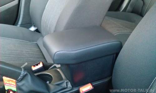

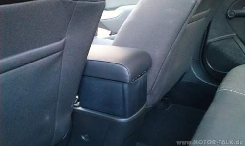

da ich zwischenzeitlich einen Astra mit Armlehne als Leihwagen hatte, wurde der Drang zu einer eigenen wieder größer.
Eigentlich wollte ich den kompletten Tunnel inkl. Armlehne nachrüsten, konnte mich aber aber bei den Kosten von ca. 250€ noch nicht dazu entschließen. Habe nun nach Irmscher und den klappbaren Armrest MAL eine zusätzlich Alternative gefunden, die mich optisch und preislich überzeugt hat.
Die Maße im ausgezogenen Zustand sind die gleichen wie bei der originalen, ein Staufach gibt es auch noch und bei Bedarf ist diese wieder Rückstandslos entfernbar.
Bilder anbei
gruß
velu24de

Hey Velu24de,
diese Armlehne würde mich auch interessieren. Welche ist das und wo kann man diese kaufen?
Vielen Dank und Grüße
Kane

hier :
http://www.armlehne-shop.de/.../...ittelarmlehne-Opel-Astra-J::42.html
gruß
velu24de

So, ich hatte mir die bestellt, die Velu24 vorgeschlagen hatte.
Und ich muss sagen, ich bin nicht enttäuscht worden. Passt wunderbar, einfache Montage, schnelle Lieferung, guter Preis.
Besten Dank Velu24 ;)
