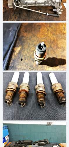

Hallo ihr lieben,
ich habe ein riesen Problem.
Bin vor kurzem auf der Autobahn mit starken Leistungsverlust und Klappern im Motorraum überrascht worden...
Kurzform: rechts ran, Abschlepper, Werkstatt
Bei Zylinder 2 fehlten Zündungen, wir haben direkt die Kerzen nachgeschaut und die Mittelelektrode samt dem Keramik fehlte an dieser Zündkerze.
Am Donnertag soll der Zylinderkopf an, es lässt mir allerdings keine Ruhe.. wie hoch ist mein Risiko für einen Motorschaden? Kennt jemand fälle mit lediglich kleineren Schäden z.B. nur ein Ventil verklemmt (war das was mir mal gesagt wurde).
Vielen Dank für eure Hilfe!
lg

Themenstarteram 31. März 2022 um 13:14
Hey,
hatte eben einen Anruf aus der Werkstatt... Zylinderkopf ist offen, Zylinder Kopf ist wohl hinüber und der Kolben beschädigt. (Lt. Werkstatt Motorschaden und Ersatzmotor wird empfohlen) Hole mir aktuell noch eine Zweitmeinung.
Ich halte euch auf dem laufenden.
PS: Die Teile der Mittelelektrode lagen zwischen Kopf und Kolben

Themenstarteram 31. März 2022 um 20:36
Hey AufiJunge,
Bilder stelle ich gleich rein, hab sie eben erst bekommen.
Motor lief 62.195 km. Also keine große Laufleistung.
Zündkerzen habe ich selbst im Dezember gewechselt und die alten waren da 55.000 km drin. (Problem beim selbstwechsel/ keine Garantie bzw. Hersteller Haftbar zu machen) naja ist jetzt so
Themenstarteram 31. März 2022 um 20:42
Laut Werkstatt wäre jetzt ein Austauschmotor fällig, also 8000€ Reparaturkosten ca....
Mein Nachbar ist selbst Meister und meinte es wäre auch möglich nur den Kopf, Kerzen, Kerzenspulen, Hydros und den Kolben zu wechseln. (Teilekosten mit Rabatt ca. 2000€) + 1000€ Arbeitsaufwand. Ist halt ein großer Unterschied 3000 zu 8000. Was meint ihr?
Screenshot-20220331-223801-drive
Screenshot-20220331-223813-drive
Screenshot-20220331-223826-drive
Wow sieht denn die Laufbahn der Zylinder aus, sind da Riefen oder Schäden drin?
