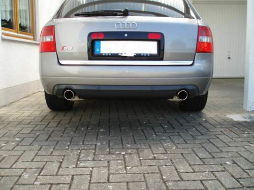

haben die Männer bei Individual-Exhaust super gut gemacht. Sehr schöner, tiefer Klang, ohne nervende Resonanzen oder Schnarren und bei allen Reisegeschwindigkeiten im Innenraum kaum wahrnehmbar.
Guckst Du
hier
oder
hier;)

am 2. April 2009 um 16:48
ist genau DIE firma vor meiner hautür:D
ich überlege noch für was ich mich entscheide:
jeweils R/L 90 rund
jeweils R/L RS6-optik
jeweils R/L 2x80 rund
ist nicht so einfach,denn gefallen tun die mir alle:D

Sehr gut passen würden die 90er abgeschrägt oder die 2 x 76,5 abgeschrägt genau zur Stoßstange ausgerichtet. Die RS Endrohre gehören dann an eine RS Heckschürze.
Aber Du hast die Qual der Wahl - bei mir haben wir auch fast 30 Minuten nur mit den Endrohren zugebracht. Von daher ist es auch ein großer Vorteil am Tag der Montage dabei sein zu können.
