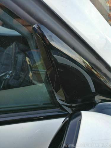

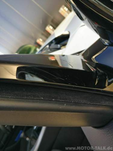

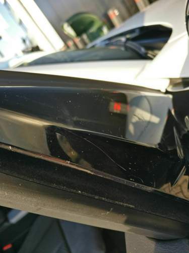

Guten Tag,
Ich hab mir schon so einige Dinge durchgelesen zu diesem Problem. Es gibt auf jeden Fall genug Themen dazu, aber leider auch zu viele verschiedene Meinungen.
Meine Situation:
In mein Auto wurde eingebrochen. Versicherung zahlt. Jetzt ist aber noch dieser mitteltiefe Kratzer <0.1mm in der Kunststoffhalterung die meinen rechten Aussenspiegel haelt. Ich hoffe man kann das auf den Fotos erkennen.
Das Auto ist erst 2 Monate alt und ein Leasingfahrzeug. Einerseits stoert mich dass mein Neuwagen jetzt schon nen Kratzer hat. Auf der anderen Seite wuerde ich ungern bei der Leasingrueckgabe deswegen diskutieren muessen. Reparieren auf Kosten der Versicherung kommt auch nicht in Frage, da ich mich da jetzt mal selbst drumm kuemmern will.
Es wuerde schon reichen, den Kratzer temporaer zuretuschieren. Ok die LeasingRueckgabe ist erst in 3 Jahren, aber ich will das jetzt schon mal ausprobieren.
Sonax oder Displex sind Namen die ich im Internet gefunden habe.
Also soweit ich das verstanden habe muss ich mit einem Fuelllack den Kratzer fuellen und danach mit Wax versiegeln.
Als absoluter Anfaenger, welche Produkte sollte ich mir kaufen um diesen Kratzer wasserfest wegzuschminken.
Gruss

Klavierlack und dann auf Kunststoff,egal was DU machst,es wird schlimmer ausschaun als vorher,egal was ein Experte macht man wird es sehen !
Kunststoffe (Klavierlack) sind selten lackiert eher beschichtet,Kratzer entfernt man A.durch herunter Schleifen oder B.durch auffüllen,wenn man auffüllt muss meist geschliffen werden,ohne das Material drum herum zu schädigen,fast unmöglich= schlimmer als vorher !
Das besagte Teil entweder tauschen jetzt oder in 3 Jahren,oder so lassen.

Sorry , ich würde sagen das der Spiegel ganz normal lackiert ist ! Also Basislack und Klarlack . ??

Also ich würde hier auch eher darauf tippen es handelt sich überhaupt nicht um Klavierlack.
Ich würde sagen die Teile sind ganz normal schwarz glänzend lackiert worden mit Deck- und Klarlack. Der Kratzer kann damit so gut bzw. schlecht mit den gleichen Mitteln wie bei jeder anderen Farbe auf Kunststoff auch behoben werden.

Ich hab nen Video gefunden, dass sich genau mit diesen Kunststoffteilen von BMW beschaeftigt. Im Video werden die B Saeulen poliert, aber das ist genau das gleiche Material.
Im Video sind das nur so feine Kratzer, denkt ihr bei meinem Kratzer hilft das auch? Ein bisschen wuerde ja schon reichen.
Die B-Säulen sind bei vielen Fahrzeugen tats. mit Klavierlack bedeckt.
Aber hier handelt es sich um einen Außenspiegel. Kenne ich nicht in Klavierlackoptik und kann ich mir auch kaum vorstellen, aber das bedeutet noch nix.
Am Spiegel gehe ich auch eher von Lack aus, Klavierlack hätte gerade am Spiegel bereits nach 100km BAB reichlich Stellen und nach ein paar Tausend Kilometern wäre die Oberfläche total blind.

Klavierlack an B-Säulen z.B.VW / Audi ist kein Klavierlack sondern eine Makrolon Verkleidung,diese kann man bei Mattierungen wieder auf Hochglanz Polieren, bei Kratzern ist es hier auch vorbei !
Wenn die Kratzer tats.in einer Lackfläche sind,wenn auch Klavierlack kann man versuchen den Kratzer etwas durch polieren abzumildern,ist der Kratzer jedoch zu tief,geht hier mit Polieren nichts,unter Beachtung "Kunststoff"!?

Ich denke ich werde da jetzt garnichts machen und dann in 3 Jahren vor der Rueckggabe das selbst polieren oder von jemandem machen lassen der das tatsaechlich kann.
