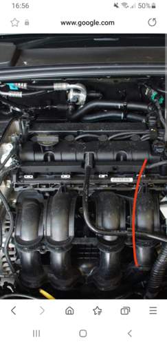

So sieht der aus nur ohne Gummi auf 2 und 3
Kunststoffdeckel
Die Zündkabel würde ich auf jedenfall erneuern.
@Meriva2008z14xep schrieb am 1. November 2022 um 18:39:55 Uhr:
Das ist ein MK 2-Motor.
Ein 1.6 TI-VCT mit 115 PS.
Entweder haste das Bild aus dem Netz geklaut oder das falsche Auto

Das Bild diente nur zum Beispiel.
Auf dem motor steht zetec se Typ dbw
@Meriva2008z14xep schrieb am 1. November 2022 um 18:34:54 Uhr:
Bin jetzt verunsichert ob die für Kunststoff oder Alu zu nehmen also unser deckel ist schwarz wie Kunststoff
Dann isses ein Facelift-Modell oder noch ein Vorfacelifter Bj.2000
@Meriva2008z14xep schrieb am 1. November 2022 um 20:05:49 Uhr:
Öhm ok
In den Papiere ist ein 1.4 75 ps von 98 so wurden auch die Steuern berechnet
Das Bild diente nur zum Beispiel auf dem motor steht zetec se Typ dbw
Was willste dann mit dem Bild ausdrücken ?
Und für was soll der rote Strich im Bild sein ?
Wenn man schon Bilder klaut,sollten das wenigstens die richtigen sein.

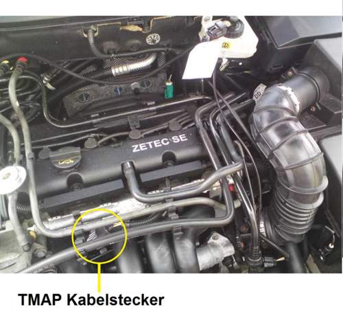

Siehe Bilder im Anhang,welche übrigens nicht aus dem Netz gediebt sind.
ZETEC SE - Motor
ZETEC SE mit T-MAP-SENSOR

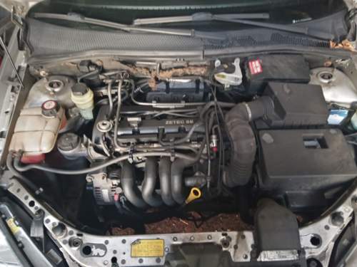

Ich hatte oben imtread mitteilenwollen wo er ölfeucht ist und um nachzufragen ob es der KunststoffDeckel ist für die ventildeckeldichtung denn so sieht seiner auch aus.
