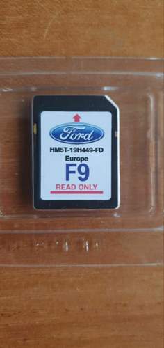

Ja sync2-> ebay suchen nach-> sync 2 f9 sd Karte. Aus Lettland bestellen-> sd Karte im auto austauschen. Fertig

Mit 30 Euro bist du dabei. Bekommst keine original Anleitung usw. Wird wohl nicht direkt von ford kommen. Wäre mir egal. Benutze eh Google maps. Billiger ist runterladen und auf bestehende sd drauf packen...

Auf die F5 Karte, die du vermutlich momentan hast, wird jedoch kein F9 Material draufpassen, weil die Datenmenge höher ist. Du müsstest dir sowieso eine neue Karte kaufen. Ferner muss die CID der Karte ausgelesen werden, was jedoch nur mit einigen (älteren) Android Geräten funktioniert. Daher müsste es auch eine Micro SD fürs Smartphone sein, da Kartenleser mit Windows nicht funktionieren. Und eine Sandisk 32/64gb kostet auch noch um die 15€, schätze ich. Nicht alle Karten lassen sich wiederum auslesen! Das wäre der Aufwand bei ungewissen Ergebnis nicht wert, es selbst zu versuchen. Würde auch aus Polen oder Lettland bestellen. Nächstes Update, falls es noch eins geben wird, könntest du dann mit der Karte versuchen, da die CID dann ja auch schon auf der Karte als Key gespeichert ist und du diese nicht mehr selbst auslesen musst.

Das ist gut zu wissen das alles nicht paßt. Dann aus Lettland in Polen bestellt kommt man am günstigsten?
Also wenn man paar Sprachen entfernst, dann passt es auch auf die f5 Karte. Das ist auch unproblematisch, wenn man nur deutsch braucht.
In vielen Fällen ist die eBay Variante am billigsten und am einfachsten.
