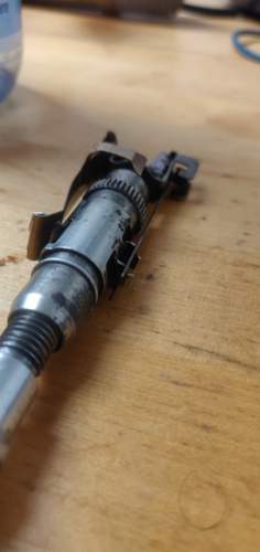

Hallo Leute,
nachdem der TÜV die mangelhafte Funktion der linken Festellbremse bemängelt hatte, machte ich mich daran, die Trommelbremsen zu tauschen. Neue RBZ, da Gummi defekt, neue Bremsbeläge etc...
Dazu hätte ich zwei Fragen:
Der Handbremshebel der Bremse hinten links stellt sich beim Lösen der Handbremse nicht von allein zurück, hinten rechts tut er das. Bedeutet wahrscheinlich Handbremssseil neu, richtig?
Die Nachsteller hab ich auf Funktion überprüft und nur sauber gemacht, passt alles. Beim Einbau ganz zurückgedreht. Muss ich, bevor ich die Trommel montiere noch irgendwas einstellen an diesen Nachstellern? Ist eine etwas eigenartige Konstruktion.

Du hattest mal lieber ein ate top kit Verbauen sollen..
Da ist alles dann komplett neu inkl jeder feder und mechanismuss..
Eigenartig ist da nichts, aber an der Bremse fummeln sollten nur Leute mit Ahnung

Sind da auch die Bremsseile dabei? Die vorderen Scheibenbremsen hatte ich vor 2 Jahren vor dem TÜV neu gemacht, da passt immer noch alles, und mit Trommelbremsen hatte ich auch schon an meinem Trabant zu tun. Eigenartig fand ich nur diesen Nachstellmechanismus, weil ich ihn zuvor noch nicht gesehen hatte ;)
Hab mir jetzt mal neue Bremsseile bestellt, danach sollte ja alles passen.

Denk dran das die Erneuerung der HBS sehr Tricky ist.
Die Aluwärmekaschierung überm Auspuff muß raus, dann in einem noch das kurze Seil zum Handbremshebel mit erneuern.
Das ate top kit ist halt super da die ganze Bremse mit allen Dingen federn etc komplett vorgebaut ist.
Du nimmst die alten Sachen raus , und das ate top kit setzt du ein und alles ist fertig. Da muss nichts gespannt oder noch zusammengebaut werden oder sonstiges gemacht werden.
Die Handbremse hat 2 seile , einmal das kurze Seil in die Trommel und dann das längere Seil das nach links und rechts geht bis zur fahrzeugmitte
