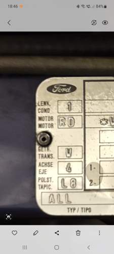

könnte mir bitte jemand mit seinen Erfahrungen, behilflich sein?
Hab schon die ersten Angebote per Mail, alles Firmen.
Kann mir jemand sagen, worauf ich unbedingt achten sollte.
Auf meinem Typenschild, an der Quertraverse, oben vor dem Motor, ist bei Motor eine
L1 eingeprägt.
Ein Angebot, eines L1E, watt ist E .
Bisher alle ohne Anbauteile, ist das so Standard?
Garantie:Entsprechend den gesetzlichen Bestimmungen. ...heißt?
Gewährleistung: 12 Monate....heißt?
Die bisherigen Angebote, ohne Öl.
Die stehen sicherlich schon ne weile, ist das ein Problem?
Mit besten Dank im Voraus
Berndyh
