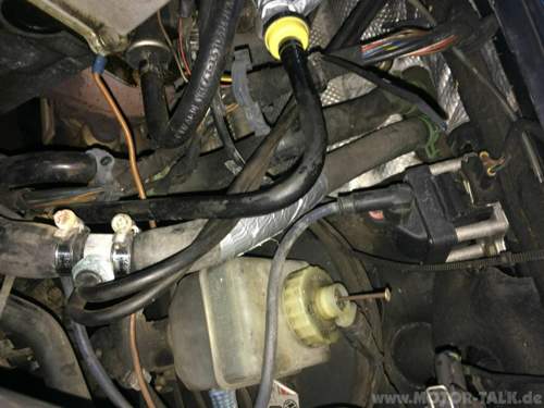

Hallo.
Bei einem Bekannten ist was abgebrochen an so einer (gelben Dose ;-) ) vorne im Motorraum.
Es ist ein Passat 35i Bj:12.90 2.0 mit 115Ps.
Was ist das genau und für was wird es benötigt.
Läuft seit dem bissl unrund, oder bilde ich mir das nur ein?
Möchte ein neues bestellen, kann aber nix finden!
Ich schätze mal, das hat was mit Unterdruck zu tun?????
Gibt es das komplett mit Leitung?
LG und Danke für eure Hilfe

Das sieht aus wie eine Anschluss für ein Unterdruckschlauch, der könnte zu dem nachgerüsteten Kaltlaufregler gehören den man da im Bild sieht.

Ist das nicht nur ein T Stück an dem der Anschluß abgebrochen ist?
Unterdruck zum Bremskraftregler. Wenn du Gkück hast ist nur das Zwischenstück defekt,das gibts vom Audi. Bei VW bekommste nur das ganze komplett. Fahre zur VW an die Teiletheke und frag. Sollte das nicht klappen,melde dich.
Gruss Wester

Wohl eher zum Bremskraftverstärker.
Wenn der Unterdruck zum Bremskraftverstärker komplett unterbrochen wird geht die Bremse sehr schwer !
Schnell reparieren.
Gruß Ronny

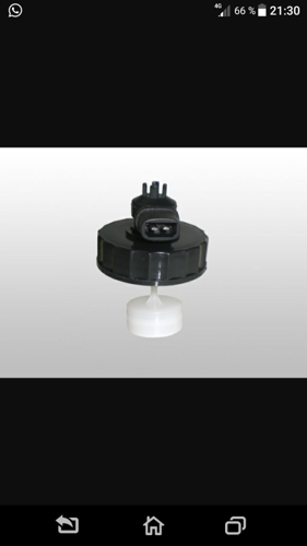

Der Verschlußdeckel vom Bremsflüssigkeitsbehälter sieht auch recht merkwürdig aus. ;)
Ja Ronny,den meine ich...

Da ist eine Rückschlagklappe drin. Der Helle Schlauch geht zum Tacho und wenn vorhanden zur Klima. Den KLR kannste rauslassen,bzw. rückrüsten,der verursacht oft Kaltlaufprobleme. Wenn dann Minikat für 60 und gut.
Gruss Wester
Ja,das Ventil ist es. Musste den Plastikschlauch beim abmachen vom Alten Stück gut warm machen und warm auf das Neue schieben. Einbaurichtung beachten.
Das gehört aber wohl so. Hab das an meinem PF auch so. Wenn ich das Ding dann nach unten drücke, geht die Warnleuchte von der Bremse an. Falls das nicht so sein sollte lasse ich mich gerne belehren :)

Das Prinzip ist richtig,aber so darf das nicht aussehen. Siehe Anhang. Oben die dtei Stege schützen den Schwimmer,darunter ist der Kontakt.
