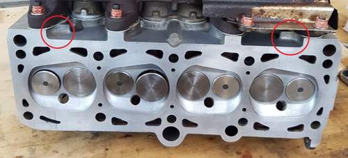

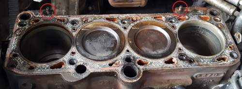

Ich muss da leider noch Mal nachhaken, weil ich noch immer unsicher bin.
Die "Passtifte" für die Kopfdichtung haben KEIN "Gegenüber" im Kopf. Kann man auf den Bildern gut erkennen.
Abgesägte Kopfschrauben als Führung ist für mich auch plausibel. Es bleibt meine Unsicherheit bezüglich des
Spiels zwischen den Schrauben und dem doch größeren Durchmessers der Bohrungen im Kopf. Die optische "Feinausrichtung" auf dem Block müsste ja eigentlich schwebend erfolgen (der Kopf mit Ansaug- und Abgasbrücke ist ziemlich schwer), damit die Beschichtungen auf der
ZKD (Elring) keinen Vorschaden erleiden. Mache ich mir zu viele Gedanken?

Hier noch die Bilder.
Block
Kopf
Das ist kein Hochleistungsmotor mit dünnwandigen Buchsen. Wenn du alle Kopfschrauben reindrehst, dann Kopf ausmitteln und feuer frei. Da passiert nichts. Die Wandstärke ist so dick,die ZKD dichtet auf jeden fall.
Ja viel zu viele Gedanken :)
