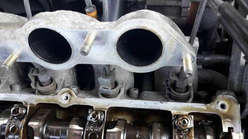

Ist es eigentlich normal, dass die Ansaugbrücke im Inneren so mit Öl bedeckt ist?
3e1aa036-5516-470c-9b52-61d67d5f189e
64fb6516-e661-49ea-b6c2-b409868ca74a
Die Ansaaugbrücke sieht immer so aus. Kommt von der Kurbelgehäuseentlüftung.
