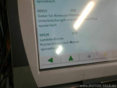

Im unterem drehzahlbereich Hat mein Passi zünausetzer wenn ich gas gebe somit auch schlecht leistung von sich. zündkerzen sind schon gewechselt jedoch notdürftig keine lpg kerzen da ich ja nur mit lpg starte und fahre. Beim freundlichen hab ich auch schon auslesen lassen. Zündverteiler lahm der von dem ATP egay händer vor ca 2 jahren neu rein. Nach dem Tempraturfüher führ kühlwasser schon getauscht habe ist nun immer noch keine deutliche besserung eingetreten. Beim Fehler auslesen kahm folgendes zustande fehler mit der lamdasonde sporadisch könnte an dem kabelwerk der gasanlage liegen. Lamdasonde kahm nach dem zündverteile auch eine neue von uni fit rein.

Hier noch der fehler von der auslesung der relevant sein kann.
Du fragst nach Problemen und wunderst dich das er nicht korrekt läuft. Der Ansauglufttemperaturgeber ist wichtig, der sollte funzen. Leitungsunterbrechungen prüfen und wieder reparieren. Lamda das selbe, wie soll er den Reglen wenn da Kontaktprobleme sind.
Schaffe die Sachen aus der Welt und zwar ordentlich und dann Grundeinstellung, Zündungsprobleme ausschließen und der läuft.
Die Mono ist das Herzstück, da sollte man sich schon drum kümmern :(
Gruß Wester
Da steht das der Ansaugluftsensor kaputt ist ... da braucht man sich nicht wundern.

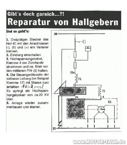

HILFE ich bin Hängengeblieben wie Bruzel ich jetzt Zündverteiler BZW den Besagten Hallgeber wieder Frei ?
Bitte erklär noch mal, was jetzt genau Dein Problem ist; ich verstehe nur hängengeblieben, Zündverteiler und Hallgeber. :confused:
ganz einfach ich bekomme wie es scheint keinen zündfunken mehr auf die kerzen das Brücken bzw wiederbeleben hab ich mittlerweile schon erfolglos probiert.
Nach den vorgang wahr klar Zündtraffo funktiniert aber der Verteiler anscheinned nicht mehr.
Gewissheit hol ich mir morgen bei ausgebauten kerzen.
Den Zündanslaschalter hatte ich erst vor nen jahr getauscht !

Ich habe mal nach dieser "Wiederbelebungsmethode" gegoogelt, da wird ja immer erwähnt, dass das funktionieren kann, aber nicht muss. Nun wirst Du vermutlich doch einen neuen Verteiler brauchen.
