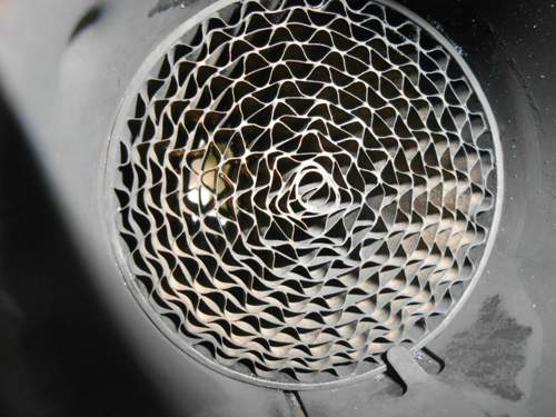

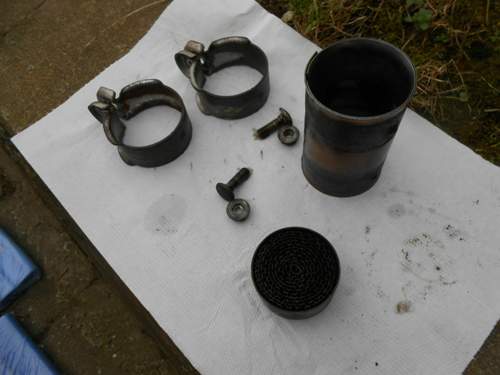

Gestern ist mein Passat AEK durch die AU Prüfung gefallen.
Der TÜV Prüfer meint ich sollt mal versuchen in einer Werkstatt ein AU zu machen, die könnten dann noch Einstellungen vornehmen. Ansonsten tipt er auf einen defekten Kat.
Habt ihr ähnliche Erfahrungen gemacht oder sonst noch einen Rat parat.
Da ich viel Stadtver5keht fahre komme ich nur auf die Idee den Wagen mal 100km richtig mit hohen Geschwindigkeiten zu fahren.
Für eine Antwort wäre ich sehr dankbar. Grüße marcel

am 21. Mai 2012 um 10:25
Vom Lambawert her würde ich sagen, die regelt noch, aber der Kat packt das CO nicht mehr.
Aber trotzdem erstmal Sonde selber ausmessen, und dann mal den Kat genau anschaun.

also  leerlauf viel zu fett und leerlaufdrehzahl  zu  hoch
diese  erst mal einpegeln
und  Lambda  dürfte  zu träge sein   da sie die aufgeschaltete  störgröße     nicht mehr erkennt  und  der motor  bei Last   zu mager
läuft
da  musst  du mal an der gemischaufbereitung hand anlegen

Nützt Nix bei defektem Kat oder defekter Lambda-Sonde...:mad:
Empfehle den Fehlerspeicher auslesen zu lassen-->vermutlich findet man hier mögliche defekte...d.h. steht nix drin im FS dann ist es der KAT.

wie sieht es mit deinem Spritverbrauch aus? wenn ein hoher Verbrauch, dann könnte dies auf eine defekte Lamda hindeuten. Mit einem Voltmeter die Lamda ausmessen- sollte zwischen 0.1-1V pendeln. Wenn nicht dann hast Du einen Schuldigen gefunden.
Sollte die Lamda aber sauber regeln und der Spritverbrauch ist nicht zu hoch, dann bleibt fast eigendlich nur noch der Kat übrig.
