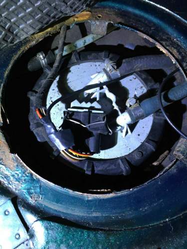

Beim Versuch auszulesen ist mir aufgefallen, dass die Spritpumpe ununterbrochen läuft, wenn Zündung an und es aus dem Ventil auf dem Foto laut zischt. Ausserdem riecht es im Auto ein bisschen nach Benzin. Der Vorbesitzer hat die Benzinpumpe angeblich gewechselt.
