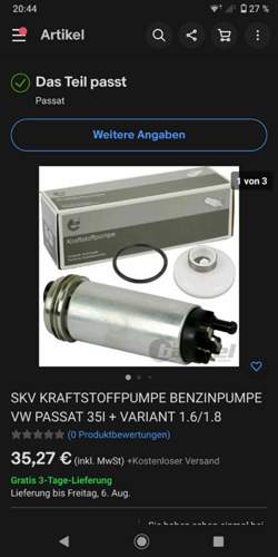

Die Pumpe sollte die TNR 357 906 091 haben, kannst damit nach Neuteilen suchen. Ich würde da auf die bekannten Marken zurückgreifen, Magneti Marelli gibts bereits für unter 40 €.
Geber drauf achten,gibts Pieburg und VDO,sind nicht kompatibel. Kannst auch nur die Pumpe im Einsatz tauschen,dann haste alles wie vorher. Alles geclipst und gesteckt. Die Pumpe am Schwimmerkörper nach links aus der Arretierung drehen,umgekehrt wieder rein.
Was sind denn das für Preise ? Ich habe schon 2012 für meine Kraftstoffpumpe von Bosch, beim Bosch-Dienst, € 210 (ohne Einbau) bezahlt.
Der Pumpeneinsatz kostet keine 50 mehr
Selbst die Pumpe mit Schlingertopf kostet nicht mehr viel Geld. Die Ebay Pumpe für 15 Euro läuft im AAM erstaunlich gut, auch wenn das Rückhalteventil besser sein könnte. *duckundweg*

Vielen Dank für eure Tipps,
werde jetzt die Pumpe ausbauen und dann auf Ersatzsuche gehen.
Mein örtlicher Teilelieferant meines Vertrauens sprach von 80 EUR.

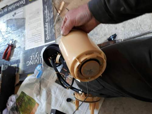

Dank eurer Tipps ist die Pumpeneinheit ausgebaut. Morgen werde ich die defekte Pumpe (mit 12 Volt geprüft - läuft nicht) aus dem Kunststoffgehäuse ausbauen und dann mit den Ersatzpumpen vergleichen.
Den Kunststoffring habe ich mit einem kleinen Holzklotz und leichten Hammerschlägen in Gegenuhrzeigersinn geöffnet. Alle Positionen (Vorlauf, Rücklauf und Posiiton der Pumpeneinheit - Geber in Fahrtrichtung auf Karosserieausschnitt mit Filzmarker markiiert)
Nochmals vielen Dank.

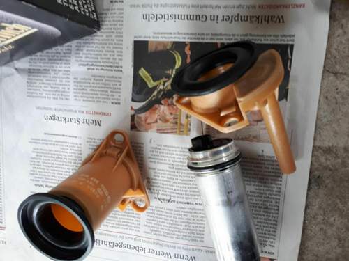

Bitte um Tipps:
Das Pumpengehäuse ist nun offen, doch wie bekomme ich nun die Punpe heraus ?
Unten ist das Sieb dann kommt ein Dichtungsgummi,
oben ist ein Dichtungsgummi recht fest in der Führung der Pumpe ?
Siehe Bilder
Vielen Dank

Sieb ist nur gesteckt,abziehen,Pumpe von unten her navh oben rausdrücken.
Wow, besten Dank für die rasche Antwort.
Sieb ist ab,,saß recht fest, mit Schraubenzieher an Fuß herausgedrückt.
Muss nun noch ein Kunststoffring heraus ? Pumpe hängt am unteren Gummi ?
Ja, da muss noch der Kunststoffring aufgehebelt werden
Vielen Dank - noch 2 Bilder und die Pumpe ist ausgebaut :)
20210808
20210808
Dichtungen mit Vaseline einreiben und überschüssiges abwischen,dann gleitet alles sauber zusammen
