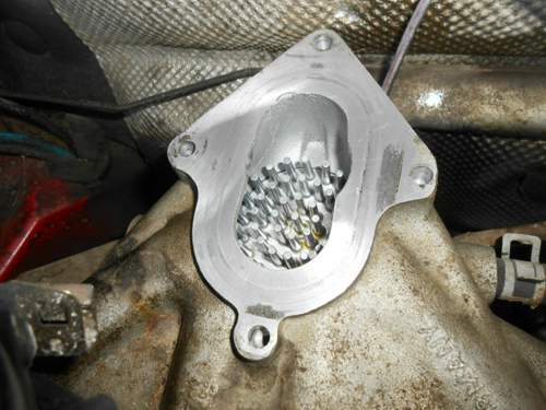

Hallo.Vielleicht weiss noch jemand rat. Habe jetzt den blauen Sensor getauscht. Hat ruhigeres Standgas. Hat aber immer noch die Macke wenn es zu kalt ist draussen muss ich die ersten 30 sekunden gas geben beim anlassen und danach sonst geht er aus. Jetzt bei plus Temp. alles gut also läuft normal

Ich vermute eher ein Problem mit dem Heizigel im Ansaugstutzen, bleibt der Igel kalt kondensiert dir recht viel von dem angesaugtem Gemisch im Ansaugstutzen...das wiederum fehlt für die Verbrennung.
Roter Fühler kalt Duchgang bis 65° Kühlwassertemperatur, dieser schaltet ein Relais, das Relais wiederum den Heizigel.
Messgerät ist ja vorhanden, der rest schnell durchgemessen.
Dein Thermoschater für das Kühlergebläse hat mit deinem Kaltstartproblem nichts zu tun, der kommt erst kurz vor den 100° zum Einsatz.

Im Anhang Bildchen der Fühler auf der linken Seite, oben Blau und Rot, unten sitzt noch der Schwarze.
Meß das Ding doch erst mal durch bevor es gleich an erneuern geht, Relais und der eigentliche Igel sind ja auch noch da.

Also blau hab ich getauscht und auf dem Foto rot ist bei mir schwarz und wohl für die Anzeige im KI da laut dem forum hier auch getauscht.... Blau auch gegen original VW getauscht... Wenig Verbesserung läuft jetzt ruhiger im stand gas aber immer noch bei minus draußen nicht ohne gas treten beim anlassen und wenn zu lange treten säuft er ab. Eine minute ca dann läuft er normal bei plus geraden wie heute alles gut. Ich suche den Igel....

Die 2 Fühler im Flansch hab ich bereits getauscht (blau und schwarz) blau auch orginal vw. Leider ohne erfolg bis jetzt.
Hallo
Und was ist mit dem dritten, und zwar dem roten Schalter....im RP Wasserflansch stecken eigentlich 3 Sensoren, einer in Schwarz, einer in Blau und einer in Rot
