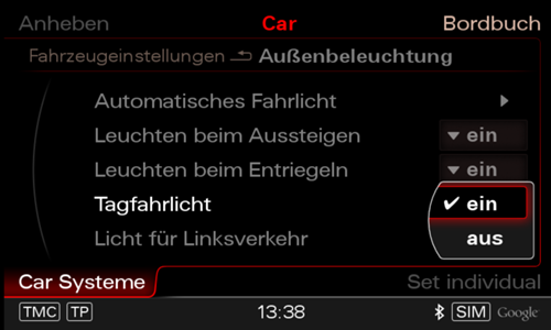

da das neue MJ13 die MKE (Müdigkeitserkennung) ab Werk serienmäßig verbaut hat, wollte ich mal versuchen diese auch in meinem (A7 BJ05/11 MJ11) zu aktivieren.
Folgendes habe ich gefunden:
Hidden Menue:
car/cardevicelist Weariness recognition (MKE): aktiviert
/car/carmenuoperation MKE Wert von 0 auf 1,3,5 oder 7 geändert
Nach einem Reset, finde ich auch den Eintrag unter CAR/Fahrzeugeinstellungen/Fahrerassistenz: Müdigkeitserkennung
Leider ist der Eintrag in allen von mir versuchten Fällen ausgegraut, wenn ich versuche dies anzuklicken, dann bekomme ich die Meldung, dass die aktuelle Einstellung momentan nicht verfügbar ist.
Gibt es vielleicht ein paar MJ13er, die mir Ihren Wert mal nennen könnten?
Oder habt ihr es vielleicht auch schon mal versucht und etwas mehr Glück gehabt, wenn ja was habt ihr anders konfiguriert?

Hidden Menü: CAR -----> CARBUSASSIGNMENT und dann das entsprechende
Menü auf CAN KOMFORT setzen ------- > MMI RESET
Schau mal nach und sag Bescheid ob das geklappt hat.

Ich habe eben mal nach dem Bus gesehen. Dieser stand "leider" schon auf CAN Comfort, hat daher leider keine Besserung gebracht.
Ich habe auch mal "Clamp" versucht da die VZE und AdaptiveCruiseControl auf "Clamp" stehen, aber das hat auch nicht funktioniert.

Hallo Leute,
ich habe gerade mal die Codierungen, die mir Scotty gesendet hat bei mir versucht.
Leider hat auch dies nicht funktioniert, der Eintrag bleibt weiterhin ausgegraut.
Übrigens heist dieser Pausenempfehlung und nicht Müdigkeitserkennung, wie ich anfangs dachte....
Womit ihr aber recht haben könntet, ist das Gateway, ich habe mir mal die Anpasskanäle von 19 Stg angeschaut.
Dort habe ich tatsächlich einen Eintrag "Pausenempfehlung" gefunden, leider kann ich diesen nicht lesen.
Also wenn ich diesen anklicke, dann bekomme ich glaube ich die Meldung, dass dieser Kanal nicht verfügbar ist....
Könnte mal ein MJ13er nachschauen, ob dieser Kanal bei ihm lesbar ist?
