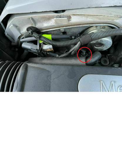

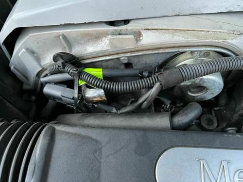

Am Nockenwellensensor kann es in den Kabelbaum ölen. Dann geht es durch den Kabelbaum zum Motorsteuergerät. Es gibt ein Ölstopkabel das am NWS zwischen gesteckt wird.
Ist beim 230 Kompressor jedenfalls so.. Ich weiß nicht ob das für deinen Motor uch gilt

Also, ich war nun in der Werkstatt und wie schon vermutet ist im Kabelbaum Öl. Er bestellt mir jetzt ein Öl-Stop-Kabel und baut es mir morgen ein. Ich soll dann noch 2-3 Tage mit dem neuen Kabel fahren so dass das Öl nach Tropfen kann und im Anschluss muss die Lambdasonde die in Mitleidenschaft gezogen wurde ebenfalls getauscht werden. Lambdasonde 130 € Öl-Stop-Kabel 30 €.

Hat die Werkstatt denn auch den Stecker am Steuergerät von Öl gereinigt und in das Steuergerät geschaut ob da schon Öl drin steht?
Und das MSG gereinigt?
Nur das Ölstopkabel dran bauen ist nicht genug
