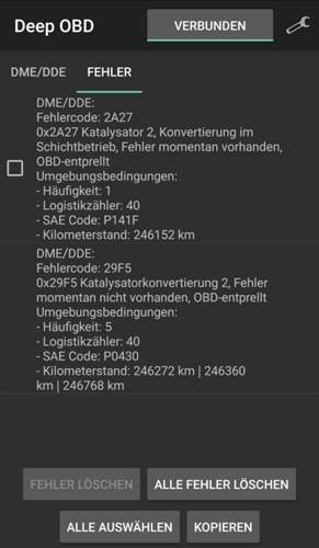

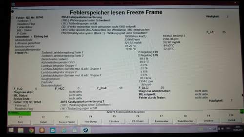

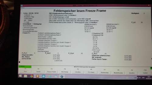

Nabend.
Seit einiger Zeit geht bei meinem dicken (525i N52 Bj.2005 177000km) die Motorkontroll-leuchte regelmäßig an und aus ungefähr alle 4 Tage an dann 3-5Tage später wieder aus.
Im Fehlerspeicher stand:
Fehler-Nr.1741
29F5 Katalysatorkonvertierung 2
Wirkungsgrad unter Schwellwert
Fehler momentan nicht vorhanden OBD entprellt
Katalysatorsystem (Bank2) Wirkungsgrad unter Schwellwert
Fehler-Nr. 10740
29F4 Katalysatorkonvertierung
Katalysatorsystem (Bank 1) Wirkungsgrad unter Schwellwert
Der Freundliche sagt 2 neue Kats für 2200€ inklusive Einbau.
Die ASU hat er im Oktober 2014 noch ohne Probleme gemeistert.

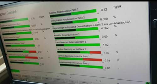

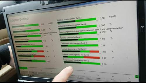

Meine beiden Lambdas nach den Kats springen laut Inpa zwischen 0.12 und 0.85 Volt.
Wenn ich den Thread bisher richtig verstehe sind die Lambdas kaputt und nicht die Kats?!
So würde ich das auch sehen. Zu Mindestens würde ich die erstmal tauschen und dann gucken, ob der Fehler weg ist.
Sollten es die Kats sein, dann kauf nicht die bei BMW, sondern such´ nach Serienkats von HJS. Den Tausch habe ich gerade beim R56 Mini hinter mir. Die Teile sind besser, weil sie länger als 65tkm halten und kosten weniger!
Heute Asu machen lassen. Bestanden.
Co-Wert i.O und Lambdawert 1,007
Dann scheint irgendwas zu spinnen oder? Weiter beobachten??
