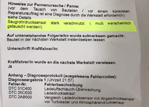

Hallo alle zusammen,
Ich bin neu hier und habe ein 520d mit 100000km und bei mir kam auch die Fehlermeldung Antrieb gestört.
Weiß einer was das sein kann oder hatte jemand schon mal so welche Probleme?
Hier ein Bild vom adac mit den Fehlercodes.
Auto ist zur Zeit bei bmw hat noch 6 Monate Gebrauchtwagengarantie trotzdem würde ich gerne wissen was es sein kann.
.jpg
