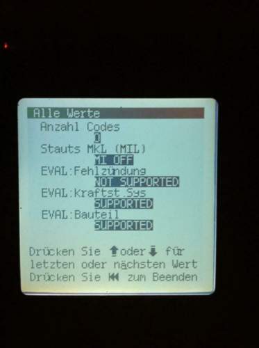

HALLO OPEL-FREUNDE
ICH FAHRE NEN VECTRA C;LIMO BJ 2003;1.8 MIT 122 PS BENZINER;
SEIT FEB.2012 LEUCHTET DIE MKL HAB SCHON VON VERSCHIEDENEN WERKSTÄTTEN DEN FEHLER AUSLESEN LASSEN UND LÖSCHEN LASSEN
IMMER DAS GLEICHE ERGEBNISS : KAT DEFEKT ABER ABGAS-WERTE OK
ICH WEIS NUN NICHT WAS ICH MACHEN SOLL ;WEIL ICH DIE WELT NICHT VERSTEHE KAT DEFEKT ABER WERTE OK
EIN NEUER KAT MIT EINBAU CA 710-850 EURO SO DIE ANGEBOTE VON FACHWERKSTATT BIS FREIE WERKSTATT....
DIE MEINUNGEN SIND 50-50...EINFACH WEITER FAHREN UND GUT ODER DAS GEHT NICHT MEHR LANG GUT
ICH FREUE MICH ÜBER JEDEN TIP UND JEDE MEINUNG UND DANKE JETZT SCHON GRUSS

1. Ist deine Tab taste kaputt
2. Vesuchsmal mit ner Lambda sonde
3. Hast du ein Rasseln im Kat oder ist er evtl Leer oder zu < wenn ja Tauschen
wenn Lambdasonde nix bringt dann kat ausbauen und überprüfen ob er noch heil ist
und nen Kat kann man auch selbst wechseln wenn man ihn im Netz günstig kauft
