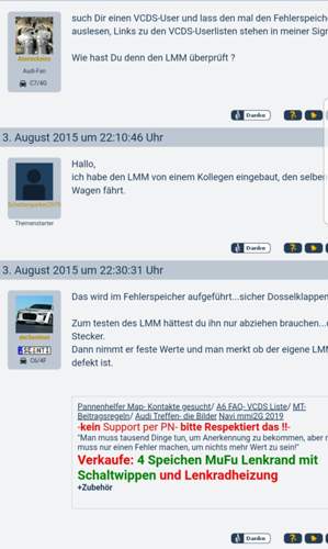

such Dir einen VCDS-User und lass den mal den Fehlerspeicher auslesen, Links zu den VCDS-Userlisten stehen in meiner Signatur.
Wie hast Du denn den LMM überprüft ?
Das wird im Fehlerspeicher aufgeführt...sicher Dosselklappen.
Zum testen des LMM hättest du ihn nur abziehen brauchen...den Stecker.
Dann nimmt er feste Werte und man merkt ob der eigene LMM defekt ist.
